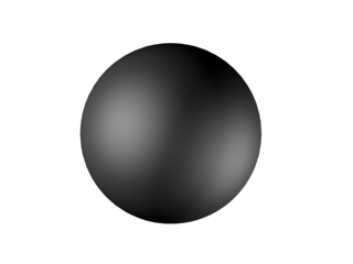

퐁 음영처리에서는 면 사이의 가장자리를 부드럽게 하고 강조 표시를 사실적으로 렌더링하여 광택이 있는 규칙적인 표면을 만듭니다. 이 셰이더는 인접한 면의 면 법선 평균을 기준으로 면 전체의 명도를 보간하며, 면의 모든 픽셀에 대해 법선을 계산합니다.
일반적으로 퐁 음영처리된 강조 표시는 블린 강조 표시보다 덜 규칙적입니다.
퐁 음영처리에서는 범프, 불투명, 광택, 전반사 및 반사 맵을 정확하게 렌더링할 수 있습니다.
블린 및 퐁 셰이더는 같은 기본 매개변수를 가지고 있습니다.
