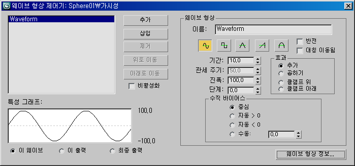

웨이브 형상 제어기를 할당한 후에 트랙 뷰에서 해당 트랙을 마우스 오른쪽 버튼으로 클릭하여 해당 특성을 웨이브 형상 제어기 대화 상자에 표시합니다.
- [웨이브형상 리스트]
- 웨이브 형상을 리스트에 표시합니다.
- 추가
- 새 웨이브 형상을 리스트 끝에 추가합니다. 기본 웨이브 형상은 기간이 10개 프레임이고 크기가 100인 사인 웨이브입니다.
- 삽입
- 새 웨이브 형상을 선택한 웨이브 형상 슬롯 앞에 삽입합니다.
- 제거
- 선택한 웨이브 형상을 삭제합니다. 웨이브 형상이 하나만 남아 있는 경우에는 이는 사용할 수 없습니다.
- 위로 이동 및 아래로 이동
- 선택한 웨이브 형상을 리스트에서 위아래로 이동하여 웨이브 형상 순서를 변경할 수 있습니다.
- 사용 안 함
- 선택한 웨이브 형상을 비활성화합니다.
속성 그래프
속성 그래프는 표시 아래에 있는 라디오 버튼으로 제어하는 세 개의 표시 중 하나를 표시합니다.
- 이 웨이브다른 모든 웨이브 형상과 관계없이 현재 웨이브 형상만을 표시합니다.
- 이 출력이전의 모든 웨이브 형상을 포함하여 현재 웨이브 형상의 출력을 표시합니다.
- 최종 출력리스트에 있는 모든 웨이브 형상의 출력을 표시합니다. 웨이브 형상 제어기가 할당된 트랙에 대한 트랙 뷰 — 곡선 편집기 표시를 설정하여 최종 출력을 볼 수도 있습니다.
모든 표시는 제어기 웨이브 형상의 출력 그래프를 검은 실선으로 표시하고 0선은 회색 점선으로 표시합니다. 오른쪽의 두 개의 숫자 표시는 웨이브 형상 곡선의 상위 및 하위 범위를 표시합니다. 그래프는 자동적으로 웨이브 형상 출력 곡선에 맞춰 수직으로 배율 조정되고 가장 긴 웨이브 형상의 기간의 두 배에 맞춰 수평으로 배율이 조정됩니다.
웨이브 형상 그룹
이 그룹은 현재 선택된 웨이브 형상에 컨트롤 매개변수를 제공합니다.
팁: 구 예를 사용하면 트랙 뷰의 함수 곡선 표시에서 웨이브 형상을 관찰하고 아래 설명된 매개변수를 테스트하면서 웨이브 형상의 변화를 관찰할 수 있습니다.
- 이름
- 웨이브 형상의 이름을 포함합니다.
- 웨이브 형상 아이콘
- 사인, 정사각형, 삼각형, 톱니, 하프 사인의 다섯 가지 웨이브 형상 유형을 지정합니다.
- 반전
- 웨이브 형상을 수직으로 뒤집습니다.
- 대칭 이동됨
- 웨이브 형상을 수평으로 뒤집습니다.
- 기간
- 프레임 수를 설정하여 하나의 웨이브 형상 패턴을 완성합니다. 스피너 값은 부동 소수점, 0.01 - 9,999,999입니다.
- 의무 주기
- 사각형 웨이브의 경우에만 사각형 웨이브가 "설정되어 있는" 시간의 백분율을 지정합니다. 기본값은 50이고 스피너 값은 부동 소수점, 0 - 100입니다.
- 진폭
- 웨이브의 높이를 설정합니다. 스피너 값은 부동 소수점, 0 - 9,999,999입니다.
- 단계
- 웨이브의 간격띄우기를 설정합니다. 스피너 값은 부동 소수점, 0 - 1입니다.
- 효과
- 각 웨이브 형상에는 효과 매개변수가 있으며 이는 다음 중 하나일 수 있습니다.
- 추가현재 웨이브 형상 값을 이전 웨이브 형상의 출력에 추가합니다. 기본값입니다.
- 곱하기이전 웨이브 형상의 출력에 이 웨이브 형상의 값을 곱합니다.
- 클램프 위이전 웨이브 형상의 출력이 이 웨이브 형상 값 이상이 되도록 제한합니다.
- 클램프 아래이전 웨이브 형상의 출력이 이 웨이브 형상 값 미만이 되도록 제한합니다.
수직 바이어스 그룹
웨이브 형상의 출력값은 수직 바이어스 매개변수를 조정하여 변경할 수 있습니다. 스피너 값은 부동 소수점, –9,999,999 - 9,999,999입니다.
- 중심웨이브 형상을 0 수직 바이어스 중심에 놓습니다. 예를 들어 100 단위 크기 웨이브 형상의 범위는 -100에서 100 사이입니다.
- 자동 > 00선 위로 웨이브 형상을 이동합니다.
- 자동 < 00선 아래로 웨이브 형상을 이동합니다.
- 수동스피너를 조정하여 웨이브 형상을 수동으로 설정할 수 있습니다.
