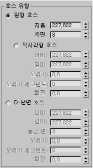

호스 모양 그룹
호스 횡단면의 모양을 설정합니다. 기본값= 원형 호스.
원형 호스
원형 횡단면을 설정합니다.
  • 지름호스 양쪽 끝의 최대 폭입니다.
  • 측면호스의 면 개수입니다. 값을 3으로 설정하면 횡단면이 삼각형이 되고, 4면의 경우 사각형, 5면의 경우 오각형이 됩니다. 원형 횡단면을 만들려면 측면 값을 늘립니다. 기본값=8.
직사각형 호스
폭과 높이를 서로 다르게 설정할 수 있습니다.
  • 호스의 폭입니다.
  • 깊이호스의 높이입니다.
  • 모깎기횡단면의 모서리가 둥글게 처리되는 정도를 나타냅니다. 둥근 모서리를 표시하려면 모깎기 세그먼트를 1 이상의 값으로 설정해야 합니다. 기본값= 0.
  • 모깎기 세그먼트모깎기된 각 모서리를 지나는 세그먼트의 개수입니다. 모깎기 세그먼트 값을 1로 설정하면 모서리가 직선으로 절단되므로 모서리를 둥글게 처리하려면 더 높은 값을 사용합니다. 기본값= 0.
  • 회전호스의 긴 축의 방향입니다. 기본값= 0.
D-단면 호스
직사각형 호스와 비슷하지만 한 면이 둥근 면으로서 D자 모양 횡단면을 만듭니다.
  • 호스의 폭입니다.
  • 깊이호스의 높이입니다.
  • 둥근 면둥근 면의 세그먼트 개수입니다. 윤곽을 더 부드럽게 처리하려면 값을 늘립니다. 기본값=4.
  • 모깎기둥근 면 맞은 편의 두 횡단면 모서리가 둥글게 처리되는 정도를 나타냅니다. 둥근 모서리를 표시하려면 모깎기 세그먼트를 1 이상의 값으로 설정해야 합니다. 기본값= 0.
  • 회전호스의 긴 축의 방향입니다. 기본값은 0입니다.
