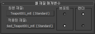

인터페이스
원본 재질
원본 재질의 이름을 표시합니다. 재질을 보고 해당 설정을 조정하려면 이 버튼을 클릭합니다.
적용한 재질
적용한 재질의 이름을 표시합니다. 재질을 보고 해당 설정을 조정하려면 이 버튼을 클릭합니다.
적용된 재질에는 원본 재질에 의해 사용된 색상과 맵 외에도 조명의 그림자 및 기타 정보가 포함될 수 있습니다. 또한 구워진 재질은 고정 해상도를 가집니다.
뷰포트
이 버튼을 사용하여 원본 재질(위쪽 버튼) 또는 적용한 재질(아래쪽 버튼) 중 어떤 재질을 음영처리된 뷰포트에 나타낼지를 선택합니다.
렌더링
이 버튼을 사용하여 원본 재질(위쪽 버튼) 또는 적용한 재질(아래쪽 버튼) 중 어떤 재질을 렌더링에 나타낼지를 선택합니다.
