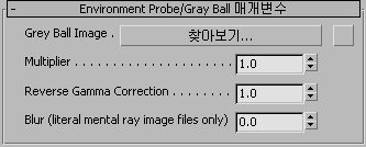

찾아보기 버튼을 클릭하여 회색 볼 이미지가 포함된 파일을 지정합니다. 볼이 이미지 가장자리에 정확하게 닿도록 이미지를 잘라야 합니다. 또는 맵 버튼을 클릭하여 절차 맵을 지정합니다.
회색 볼 이미지의 승수입니다.
텍스처에 역 감마 보정을 적용합니다.
이미지를 블러합니다. 이 옵션은 리터럴 mental ray 텍스처에만 적용됩니다. 즉, 맵 버튼으로 지정된 맵이 아니라 찾아보기 버튼으로 지정된 비트맵 이미지에만 적용됩니다.
