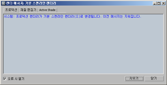

렌더 메시지 창에서 일부 렌더러(기본 스캔라인 렌더러는 아님) 오류 및 다른 메시지가 표시됩니다.
렌더 메시지 창 예
창 오른쪽에 있는 메시지 영역 위에 다음과 같은 세 가지 상태 필드가 나타납니다.
또한 메시지 영역은 세 가지 탭으로 구성되어 있습니다(프로덕션, 재질 편집기 및 ActiveShade Renderer 간 차이점은 렌더러 할당 롤아웃 참조).
설정하면 렌더러에서 오류 메시지를 기록하면 메시지 창이 표시됩니다. 기본적으로 설정되어 있습니다.
렌더링 기본 설정인 오류 발생 시 메시지 창 열기와 동일합니다. 3ds Max에서 두 토글의 상태를 동기화합니다. 렌더링 기본 설정을 참조하십시오.
메시지 영역에서 메시지를 모두 지우려면 클릭합니다.
