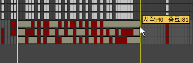

블록을 드래그할 때 두 개의 수직선 및 툴팁이 시작점과 끝점을 표시합니다. 또한 블록이 각 트랙의 키 뒤에 단색 막대로 키 뒤에 표시됩니다.
- 키 창에서 활성 시간 블록 위로 커서를 이동시키십시오. 배율 조정을 위해 드래그할 수 있는 때를 표시하기 위해 커서가 배율 조정 아이콘으로 변경됩니다.
