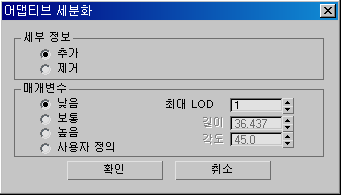

어댑티브 세분화를 사용하려면 다음을 수행하십시오.
정밀도가 추가되거나 제거되고 HSDS 수정자로 돌아갑니다. 정밀도를 제거했는지 또는 추가했는지에 따라 최고 정밀도 수준이 1만큼 감소하거나 증가합니다.
확인 버튼을 클릭할 때 정밀도가 증가하는지 또는 감소하는지 결정합니다.
이 설정은 정밀도가 추가되거나 제거되는 범위를 결정합니다. 길이 및 각도 설정은 사용자 정의 옵션이 선택된 경우에만 편집할 수 있습니다. 그러나 낮음, 보통 및 높음 옵션의 기본 설정을 보여 줍니다.
사전 설정 중 하나를 선택하거나 사용자 정의를 선택하여 원하는 길이 및 각도 값을 설정합니다.
정밀도를 늘릴 때 3ds Max에서 추가할 수 있는 최고 정밀도 수준 수를 지정합니다. 정밀도를 제거하는 경우에는 사용할 수 없습니다.
정밀도를 추가하거나 제거한 후 허용되는 최대 가장자리 길이입니다. 길이가 작을수록 허용되는 테셀레이션 양이 커집니다.
정점에서 나오는 두 개의 반대쪽 가장자리 사이에 허용되는 최대 각도입니다. 각도가 작을수록 허용되는 테셀레이션 양이 커집니다.
