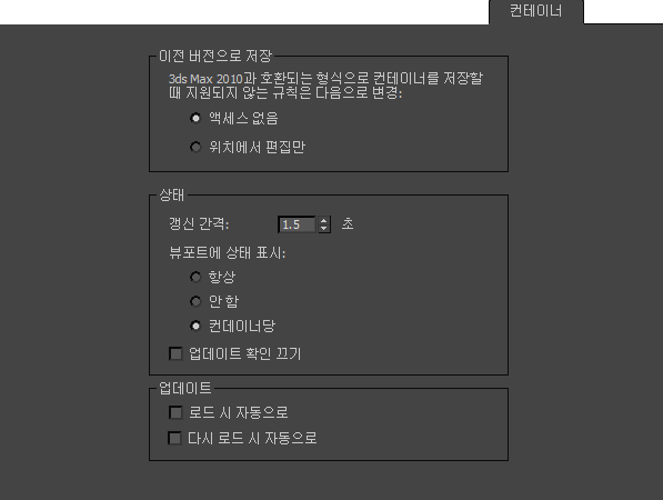

컨테이너 패널에서는 컨테이너 기능을 사용하기 위한 기본 설정을 구성합니다. 특히 상태 및 업데이트 설정을 사용하면 성능을 향상시킬 수 있습니다.
인터페이스
이전 버전으로 저장 그룹
컨테이너를 3ds Max 2010 형식으로 저장할 때 지원되지 않는 규칙(새 오브젝트 추가만 또는 잠금 해제된 모든 항목)을 변환하는 방법을 선택합니다(다른 이름으로 저장 참조).
옵션은 다음과 같습니다.
- 액세스 없음 상속자는 컨테이너를 열 수 없습니다.
- 위치에서 편집만 상속자는 컨테이너를 열어서 내용을 편집할 수 있습니다.
상태 그룹
- 갱신 간격
- 3ds Max에서 소스 컨테이너 파일의 업데이트를 검사하는 빈도(초)입니다.
- 뷰포트에 상태 표시
- 컨테이너의 상태(저장되지 않음, 열림 등)를 뷰포트에 텍스트 레이블로 표시하는 방법을 정의하는 옵션을 선택합니다.
- 항상 각 컨테이너의 개별 디스플레이
상태 설정에 상관없이 장면에 있는 모든 컨테이너의 상태를 표시합니다.
- 안 함각 컨테이너의 개별 디스플레이
상태 설정에 상관없이 뷰포트에 있는 모든 컨테이너의 상태 레이블 표시를 해제합니다.
- 컨테이너당 디스플레이
상태 설정이 지정되어 있는 경우에만 컨테이너의 상태를 표시합니다.
- 업데이트 확인 해제
- 이 옵션을 설정하면 3ds Max에서는 소스 파일이 상속된 이후에 변경되었는지 여부를 확인하기 위한 모니터링을 하지 않습니다.
업데이트 그룹
이러한 설정은 컨테이너를 로드 또는 다시 로드할 때 3ds Max에서 업데이트를 자동으로 수행하는지 여부를 결정합니다.
- 로드 시 자동으로
- 이 옵션을 설정하고 언로드된 컨테이너에서 로드 명령을 사용하면 3ds Max에서는 소스 파일에서 컨테이너를 자동으로 업데이트합니다.
- 다시 로드 시 자동으로
- 이 옵션을 설정하고 로컬 컨테이너에서 다시 로드 명령을 사용하면 3ds Max에서는 소스 파일에서 컨테이너를 자동으로 업데이트합니다.
이 옵션은 새 오브젝트 추가만 또는 잠금 해제된 모든 항목 규칙을 사용하는 컨테이너를 상속하고 로컬 정의를 저장한 경우에도 소스 컨테이너에서 상속 내용을 업데이트할 수 있으므로 유용합니다.
