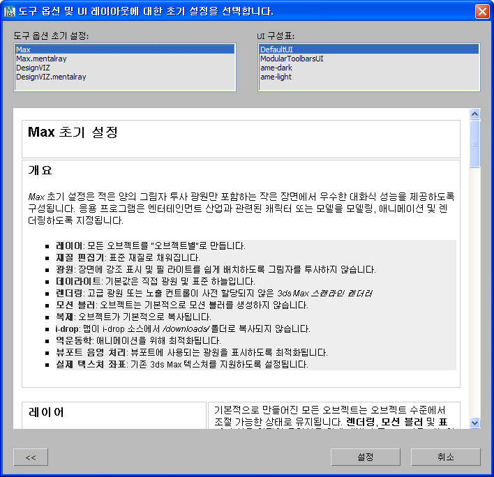

사용자 정의 UI 및 기본값 전환기
다양한 업계의 아티스트와 디자이너가 여러 방식으로 3ds Max를 사용합니다. 사용자 정의 UI 및 기본값 전환기를 사용하여 수행 중인 작업 유형에 보다 적합하게 프로그램 기본값과 UI 구성표를 신속하게 변경할 수 있습니다.
도구 옵션의 초기 설정3ds Max의 다양한 기능에 대한 기본 설정을 제어하고 UI 구성표는 3ds Max 인터페이스가 표시되는 방식을 제어합니다.
이 대화상자에는 3ds Max에 기본적으로 제공되는 기본 세트와 UI 구성표 각각에 대한 자세한 설명이 표시됩니다. 사용자가 만든 기본값이나 UI 구성표도 리스트에 나타납니다. 하지만 사용자 정의 기본 세트 또는 UI 구성표에 대한 일반 설명을 편집할 수는 없습니다.
인터페이스
도구 옵션 초기 설정
이 리스트에는 3ds Max에서 다양한 도구에 대한 여러 개의 기본 설정 세트가 있습니다. 사용 중인 도구에 해당하는 세트를 강조 표시합니다.
3ds Max에는 네 개의 기본 세트가 제공됩니다.
  • Max에는 mental ray 렌더러 가 없는 일반 애니메이션에 사용할 수 있는 기본 설정 세트가 포함되어 있습니다.
  • Max.mentalray에는 mental ray 렌더러가 있는 일반 애니메이션에 사용할 수 있는 세트가 포함되어 있습니다.
  • DesignVIZ에는 mental ray 렌더러가 없는 디자인 시각화에 사용할 수 있는 세트가 포함되어 있습니다.
  • DesignVIZ.mentalray에는 mental ray 렌더러가 있는 디자인 시각화에 사용할 수 있는 세트가 포함됩니다.
영향을 받는 설정에 대한 자세한 설명을 표시하려면 해당 세트를 강조 표시합니다.
기본값 세트 만들기 또는 편집에 대한 자세한 내용은 업계 고유의 기본값을 참조하십시오.
주: 새 기본값을 적용하려면 3ds Max를 다시 시작합니다.
UI 구성표
이 리스트에는 ₩UI 폴더에 정의된 모든 UI 구성표가 포함됩니다. 3ds Max에는 두 개의 UI 구성표(DefaultUIModularToolbarsUI)가 함께 제공됩니다. 여기에는 주 도구 모음이 작은 도구 모음으로 분할되어 있습니다. 리스트에서 UI 구성표의 이름을 강조 표시하여 인터페이스 설명(및 이미지)을 표시합니다.
이 리스트에는 사용자 정의 UI 구성표 저장 대화상자를 사용하여 저장한 모든 UI 구성표가 포함됩니다. 그러나 해당 구성표에 대한 설명이나 이미지는 표시되지 않습니다.
설정
선택된 기본 설정과 UI 구성표를 3ds Max에 적용합니다.
취소
변경 내용을 적용하지 않고 대화상자를 닫습니다.
