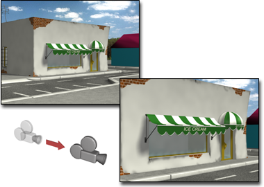

카메라 달리(Dolly)
프리 카메라는 렌즈가 지시하는 방향으로 깊이 축을 따라 이동합니다. 대상 카메라와는 반대로 프리 카메라의 대상 거리는 달리의 거리에 관계없이 고정입니다.

달리 카메라
카메라를 대상 가까이 또는 멀리로만 이동합니다. 대상을 지나치면 카메라가 180도 움직이고 대상에서 멀리 이동합니다.
