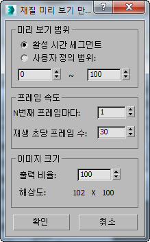

재질 미리 보기 만들기 대화상자
미리 보기 만들기
를 클릭하여 애니메이션 재질을 미리 보면 재질 미리 보기 만들기 대화상자가 표시됩니다. 기본적으로 미리 보기는

(재질 편집기): 컴팩트
미리 보기 만들기/재생/저장 플라이아웃
(미리 보기 만들기)
인터페이스
미리 보기 범위 그룹
활성 시간 세그먼트
활성 시간 세그먼트
를 렌더링합니다.
사용자 정의 범위
아래 스피너에서 지정하는 시작 프레임부터 끝 프레임까지 사용자 정의 범위를 렌더링합니다.
프레임 속도 그룹
이 컨트롤은 재생 속도를 지정합니다.
N번째 프레임마다
애니메이션의 규칙적인 샘플링을 렌더링합니다. 예를 들어 값을 8로 설정하면 미리 보기에서 8 프레임마다 한 프레임씩 렌더링됩니다. 기본값은 1(모든 프레임)입니다.
재생 FPS
재생 속도(초당 프레임 수)를 지정합니다. 기본값은 30(전체 속도)입니다.
이미지 크기 그룹
출력 비율
미리 보기의 해상도를 지정합니다. 이 값은 백분율입니다. 100%는 101 x 99픽셀(3 x 2 배열의 샘플 슬롯 크기) 해상도입니다. 기본값은 100입니다.
