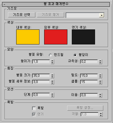

불 매개변수 롤아웃
기즈모 그룹
불 효과를 렌더링하기 전에 이 효과에 대기 장치를 할당해야 합니다. 장치 오브젝트의 리스트를 관리하려면 기즈모 영역의 버튼을 사용하십시오.
이 항목의 시작에서 표시된 장면에서 불에 대한 기즈모
기즈모 선택
선택 모드를 시작하려면 클릭하고 장면에서 대기 장치를 클릭합니다. 장치가 렌더링할 때의 불 효과를 표시합니다. 장치 이름이 장치 리스트에 추가됩니다.
복수 장치 오브젝트가 동일한 불 효과를 표시할 수 있습니다. 예를 들어 벽 위의 횃불 모두가 동일한 효과를 사용할 수 있습니다. 효과를 다르게 하려면 각 장치에 다른 시드를 할당합니다.
복수 불 효과에 단일 장치를 할당할 수도 있습니다. 예를 들어 한 장치에서 탄환과 텐드릴 불꽃 효과를 모두 표시할 수 있습니다.
기즈모를 복수로 선택할 수 있습니다. 기즈모 선택을 클릭하고 H를 누르십시오. 리스트에서 다중 오브젝트를 선택할 수 있는 오브젝트 선택 대화상자가 열립니다.
기즈모 제거
기즈모 리스트에서 선택한 기즈모를 제거합니다. 기즈모가 장면에는 남아 있지만 불 효과에는 더 이상 표시되지 않습니다.
[기즈모 드롭다운 리스트]
불 효과에 할당된 장치 오브젝트를 나열합니다.
색상 그룹
색상에서 색상 견본을 사용하여 불 효과의 세 가지 색상 특성을 설정할 수 있습니다. 색상 견본을 클릭하여 3ds Max 색상 선택기를 표시합니다.
내부 색상
효과에서 가장 짙은 부분의 색상을 설정합니다. 일반적인 불에서 이 색상은 불꽃의 가장 뜨거운 부분을 나타냅니다.
외부 색상
효과가 약한 부분의 색상을 설정합니다. 일반적인 불에서 이 색상은 덜 뜨거운 부분을 나타내며 불꽃으로 흩어집니다.
불 효과는 내부와 외부 색상 사이에서 그라데이션 색상을 사용합니다. 효과의 짙은 영역은 내부 색상을 사용하며 효과의 가장자리로 갈수록 외부 색상과 점점 혼합됩니다.
연기 색상
폭발 옵션을 사용할 때 연기 색상을 설정합니다.
폭발 및 연기를 설정하면 내부 및 외부 색상이 연기 색상을 애니메이션합니다. 폭발 또는 연기를 끄면 연기 색상이 무시됩니다.
모양 그룹
모양의 컨트롤을 사용하여 불 효과에서 불꽃의 모양, 크기 및 패턴을 제어합니다.
불꽃 유형
불꽃의 방향과 일반적인 모양을 설정합니다.

특징 그룹
특징의 매개변수를 사용하여 불꽃의 크기와 모양을 설정합니다. 모든 매개변수는 장치 크기에 따라 다르며 상호 의존적입니다. 한 매개변수를 바꾸면 다른 세 매개변수의 동작에 영향을 줍니다.
불꽃 크기
장치 내부에 있는 개별 불꽃의 크기를 설정합니다. 장치 크기도 불꽃 크기에 영향을 줍니다. 장치가 커지면 불꽃 크기도 커져야 합니다. 최적의 결과를 얻으려면 15.0에서 30.0 사이의 범위를 사용합니다.
