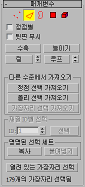

하위 오브젝트는 오브젝트 형상의 개별 멤버 또는 하위 집합입니다. 많은 오브젝트에 독립적으로 작업할 수 있는 다양한 하위 오브젝트 유형이 있습니다. 예를 들어 편집 가능한 메시 오브젝트의 하위 오브젝트 수준은 정점, 가장자리, 면, 다각형 및 요소입니다. 하위 오브젝트에 액세스하려면 수정자 패널로 이동합니다. 수정자 스택 표시에서 더하기 기호 버튼을 클릭하여 오브젝트 계층을 표시한 다음 계층에서 하위 오브젝트 수준을 선택합니다. 하위 오브젝트 수준에서 하위 오브젝트를 선택하고, 선택 항목을 변환하고, 수정자를 적용할 수 있습니다.
왼쪽: 면 하위 오브젝트 선택
가운데: 가장자리 하위 오브젝트 선택
오른쪽: 정점 하위 오브젝트 선택
온라인 참조의 많은 항목에서 하위 오브젝트에 대해 다룹니다. 하위 오브젝트 관련 항목의 리스트를 보려면 키워드에 따옴표 표시를 포함하여 "하위 오브젝트" 용어를 검색합니다.
정점, 가장자리, 면과 같은 개별 하위 오브젝트는 하위 오브젝트가 선택될 때 수정 패널의 선택 롤아웃 아래쪽에 표시되는 고유한 ID를 갖습니다.
선택된 단일 하위 오브젝트의 유형 및 ID는 선택 롤아웃 아래쪽에 표시됩니다(강조 표시가 추가됨).
