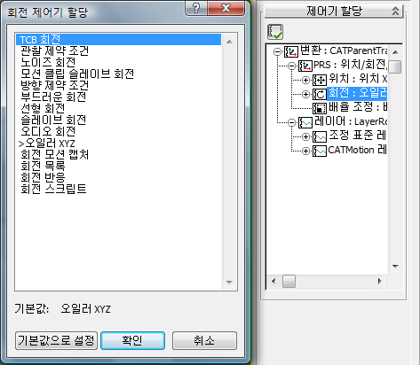

골격을 오일러에서 쿼터니언으로 변환하려면
레이어 관리자 롤아웃에서 TCB 제어기를 할당할 레이어를 강조 표시합니다.
이제 CATBone이 해당 레이어에 대해 TCB 보간을 사용합니다.
