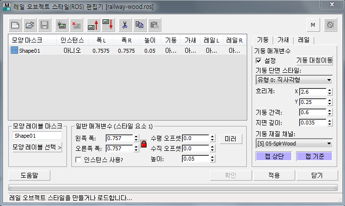

레일 오브젝트 스타일 편집기에서는 레일 유형을 일련의 모양 레이블 마스크에 연결합니다.

현재 ROS 스타일의 내용을 나열합니다. 각 라인에는 개별 요소가 표시됩니다. 리스트에서 요소를 강조 표시하면 일반 매개변수 그룹과 오른쪽의 레일 요소 편집기에 이 요소의 설정이 표시됩니다.
새 스타일 시작
스타일 열기
스타일 저장
새 요소 추가
선택한 요소 삭제
선택한 요소 위로 이동
선택한 요소 아래로 이동
요소 잘라내기
요소 복사
요소 붙여넣기잘라낸 요소를 현재 스타일의 다른 위치에 붙여넣을 수 있으며 잘라내거나 복사한 요소를 다른 ROS에 붙여넣을 수 있습니다.

편집기 오른쪽에는 레일 오브젝트 스타일을 편집할 수 있는 패널이 있습니다. 이 패널은 기둥, 가새 및 레일의 각 레일 오브젝트 구성요소에 대해 하나씩 세 개의 탭으로 구성됩니다.
가새는 두 레일 요소 사이의 수평 링크입니다.
