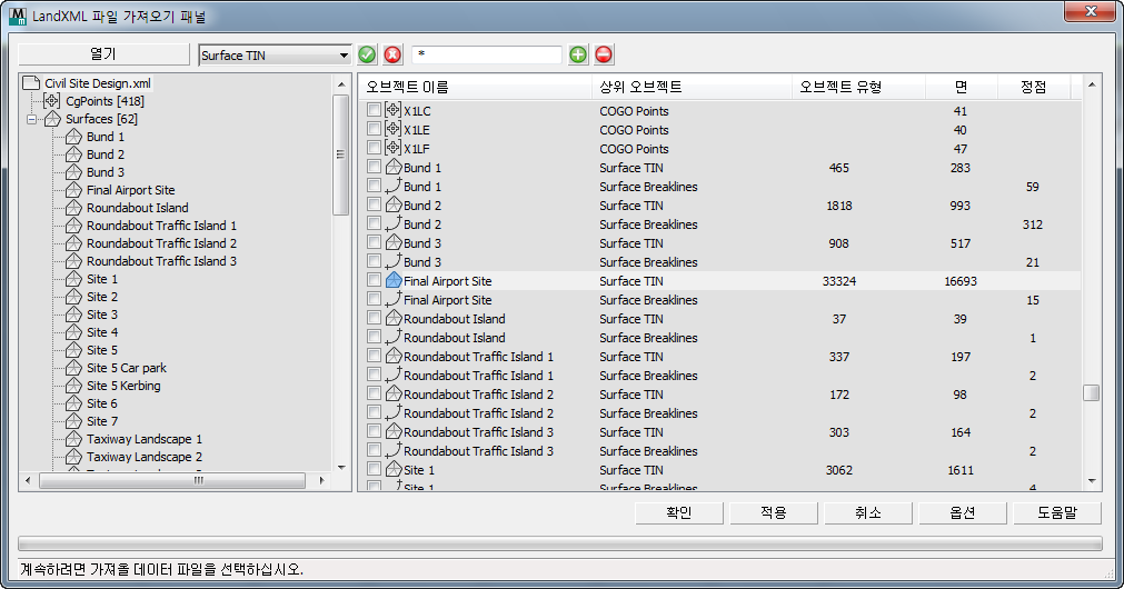

인터페이스
열기
파일 대화상자를 열고 사용할 LandXML 파일을 찾으려면 클릭합니다.

[선택 옵션]
이 컨트롤 그룹은 하나 이상의 모델에서 일부를 선택할 수 있는 필터링 옵션을 제공합니다.
[문자열 유형 드롭다운 리스트]
모든 문자열(기본값)이나 활성 모델에서 사용할 수 있는 특정 문자열 유형 중 하나를 선택할 수 있습니다.
[확인 표시 버튼]
드롭다운 리스트에서 선택한 항목과 일치하는 문자열을 선택하려면 클릭합니다.
[X 버튼]
선택한 문자열을 선택 해제하려면 클릭합니다.
[와일드카드 필드]
와일드카드 표현식을 입력하여 문자열 선택 범위를 좁힐 수 있습니다. 기본값 = *(모두 선택).
파일 내용 리스트를 사용하여 문자열을 개별적으로 선택하거나 리스트를 마우스 오른쪽 버튼으로 클릭하여 추가 선택 옵션이 있는 메뉴를 표시할 수도 있습니다.
[더하기 기호 버튼]
와일드카드 필드와 일치하는 해당 문자열을 선택하려면 클릭합니다.
[빼기 기호 버튼]
와일드카드 필드와 일치하는 해당 문자열을 선택 해제하려면 클릭합니다.
[파일 내용 리스트]
왼쪽 트리 뷰에서 LandXML 파일에서 지원되는 오브젝트의 전체 계층을 보여줍니다. 특정 유형의 오브젝트에 대한 리스트 뷰의 표시된 내용을 필터링하려면 이 트리의 아무 곳이나 클릭합니다. 트리 뷰의 루트 노드를 선택하여 오른쪽의 리스트 뷰에서 파일의 전체 내용을 표시하거나 트리 뷰 내의 다른 노드를 선택하여 데이터 세트의 특정 부분에 대해 표시된 리스트를 제한할 수 있습니다.
오른쪽의 리스트 뷰가 현재 트리 뷰 선택과 관련된 오브젝트 리스트를 표시합니다. 오른쪽 클릭 메뉴를 사용하여 오브젝트 유형 또는 이름과 같은 기준 범위를 사용하여 리스트에서 오브젝트를 선택할 수 있습니다.
