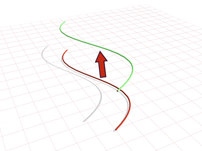

변환 곡선을 만드는 데 사용된 곡선
변환 곡선을 만들려면:
변환 곡선을 이동하려면 복제할 곡선을 클릭한 후 드래그합니다. 변환 곡선을 회전하거나 배율 조정하려면 상위 곡선을 클릭하고 수정자 스택의 곡선 하위 오브젝트 수준으로 이동한 다음 변환 곡선을 회전하거나 배율 조정합니다.
이동을 사용하여 변환 곡선을 만드는 경우에는 간단히 상위를 복사하기만 하면 됩니다. (오프셋 곡선처럼 굴곡이 강조되지 않습니다.)
축 제약 조건이 변환 곡선 만들기에 적용되지 않습니다. 클릭하여 해당 위치에 곡선을 만든 다음 제한을 사용하여 곡선을 변경합니다.
생성 시 변환 곡선과 관련된 매개변수가 없습니다.
수정 시, 변형 곡선을 곡선 하위 오브젝트로 변형할 수 있으며 곡선 하위 오브젝트 변형에 애니메이션을 적용할 수 있습니다. 수정 패널에 변환 곡선에 대한 하나의 컨트롤이 표시됩니다.
상위 곡선을 바꿀 수 있습니다. 버튼을 클릭한 다음 곡선을 클릭하여 원래 곡선을 바꿉니다.
