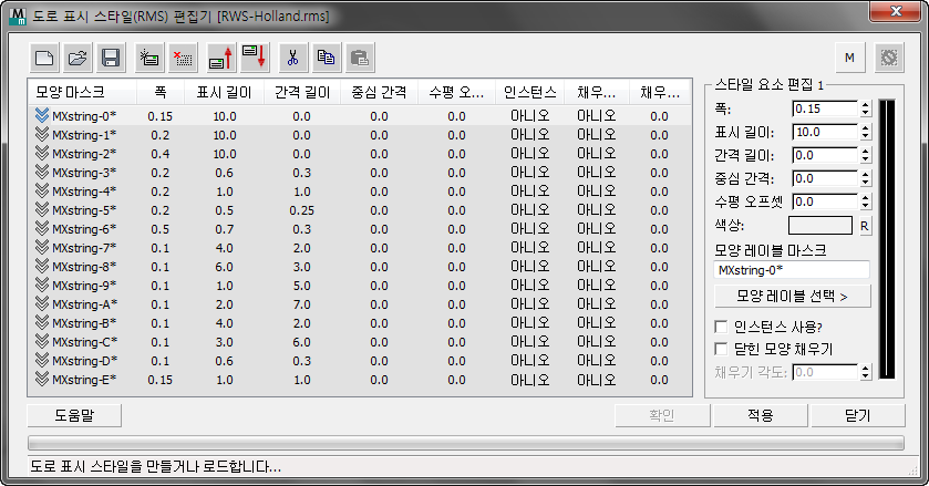

도로 표시 스타일 편집기에서는 도로 표시 유형을 일련의 모양 레이블 마스크에 연결하여 다양한 도로 표시 유형을 시각화 모델에 적용할 수 있습니다.

[도로 표시 스타일 요소 리스트]
현재 도로 표시 스타일의 내용을 나열합니다. 각 라인에는 개별 요소가 표시됩니다. 요소를 강조 표시하고 오른쪽의 요소 편집기에 세부 사항을 표시하려면 클릭합니다.

[요소 리스트]
도로 표시 스타일의 각 요소를 스타일 설정과 함께 나열합니다.
스타일 편집 요소 그룹
오른쪽에 있는 그룹의 컨트롤을 사용하여 강조 표시된 도로 표시 스타일 요소의 설정을 편집할 수 있습니다.
[미리 보기]
편집기의 오른쪽에 있는 그래픽 미리 보기에 편집 결과가 표시됩니다.
