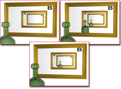

이 대화상자에서는 레이트레이서에서 표시하거나 표시하지 않을 오브젝트를 지정할 수 있습니다. 이 대화상자는 복잡한 장면으로 작업하는 경우 및 오브젝트가 오브젝트 자체나 장면의 더 간단한 요소와 같은 다른 오브젝트를 반사하도록 할 경우에 매우 적합합니다.
왼쪽 위: 두 미러 모두에서 제외된 병
오른쪽 위: 두 미러에 의해 반사된 병
가운데 아래: 하나의 미러에서 제외된 병

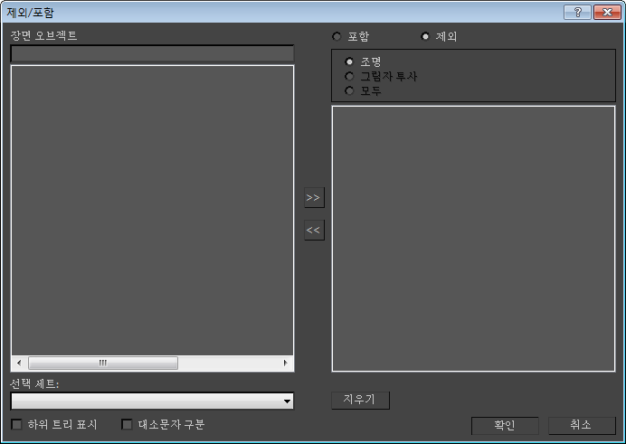

전역 대화상자는 장면의 모든 레이트레이싱 재질 및 레이트레이싱 맵에 영향을 주고, 로컬 대화상자는 현재 재질이나 맵에만 영향을 줍니다.
전역 및 로컬 제외/포함 대화상자에는 다음과 같은 제어가 있습니다.
레이트레이싱이 명명된 오브젝트를 오른쪽 리스트에 포함할지 또는 제외할지를 선택합니다.
레이트레이서의 경우 이 기능은 항상 조명으로 설정됩니다.
장면 오브젝트 리스트 위에 있는 편집 상자에서 와일드카드를 사용하여 이름을 입력하면 오브젝트 이름을 검색할 수 있습니다.
왼쪽의 장면 오브젝트 리스트에서 오브젝트를 선택한 후 화살표 버튼을 사용하여 오른쪽의 제외 리스트에 추가합니다.
제외/포함 대화상자는 그룹을 하나의 오브젝트로 취급합니다. 장면 오브젝트 리스트에서 그룹의 이름을 선택하여 그룹의 모든 오브젝트를 제외하거나 포함할 수 있습니다. 그룹이 다른 그룹에 중첩되어 있으면 장면 오브젝트 리스트에 표시되지 않습니다.
명명된 선택 세트 리스트를 표시합니다. 이 리스트에서 선택 세트를 선택하면 장면 오브젝트 리스트에서 해당 오브젝트가 선택됩니다.
설정되면 오브젝트 계층에 따라 리스트를 들여 씁니다.
설정되면 오브젝트 이름을 검색할 때 대/소문자를 구분합니다.
오른쪽의 제외/포함 리스트에서 모든 항목을 지웁니다.
