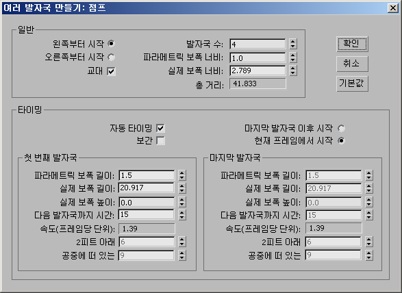

이 대화상자는 발자국 만들기 롤아웃에서 뛰기가 먼저 선택된 다음 여러 발자국 만들기를 클릭하는 경우 표시됩니다.
값이 1.0이면 관절 폭과 같은 보폭 폭이 생성됩니다. 값이 3.0이면 넓고 뒤뚱거리는 보행이 생성됩니다. 이 설정을 변경하면 실제 보폭 폭이 자동으로 변경됩니다.
파라메트릭은 Biped 해부학적 구조 측면에서 매개변수를 설명하고 실제는 3ds Max 단위로 값을 설명합니다.
보폭 폭=1 및 보폭 폭=3
자동으로 타이밍 매개변수를 설정합니다.
자동 타이밍은 뛰기 보행의 다음 타이밍 매개변수에 영향을 줍니다.
자동 타이밍이 선택된 경우 자동으로 이 매개변수가 적절한 값으로 조정됩니다. 보폭 길이 및 다음 발자국까지 시간 매개변수를 조정하여 발자국 시퀀스를 제어합니다.
자동 타이밍이 해제된 경우 보행 타이밍 매개변수를 조정하여 발자국 시퀀스를 제어할 수 있지만 다음 발자국까지 시간 매개변수는 변경할 수 없습니다.
일련의 발자국의 가속 또는 감속을 제어합니다. 이 상자를 선택하면 마지막 발자국 아래의 두 번째 단계 매개변수 집합이 활성화됩니다.
Biped는 첫 번째 발자국의 매개변수 값으로 시작하고 마지막 발자국의 매개변수 값으로 끝나는 발자국을 만듭니다.
Biped는 둘을 보간하여 시간 경과에 따라 변경되는 일련의 발자국을 만듭니다.
보간을 선택 취소하면 마지막 발자국 매개변수가 회색으로 표시됩니다. Biped가 첫 번째 발자국의 매개변수만 사용하여 모든 발자국을 만듭니다.
값이 1.0이면 다리 길이와 같은 보폭 길이가 생성되며 Biped가 다음 단계에 도달하기 위해 약간 늘어납니다. 값이 0.0이면 Biped가 제자리에서 뜁니다. 보폭 길이가 음수이면 Biped가 뒤로 뜁니다.
Biped가 뒤로 뛰는 경우 순운동학을 단순히 반대로 하는 것이 아니라 발가락이 먼저 지면에 닿은 다음 발꿈치가 닿아 올바른 발 상태 시퀀스를 유지합니다.
파라메트릭 보폭 길이를 조정하면 실제 보폭 길이 값이 자동으로 변경됩니다.
보폭 길이=0.75 및 보폭 길이=1
파라메트릭 보폭 길이에 대해서도 동일한 규칙이 적용됩니다(위에서 설명).
실제 보폭 길이를 조정하면 파라메트릭 보폭 길이 값이 자동으로 변경됩니다.
보폭 높이=5단위
실제 보폭 높이 값은 각 새 발자국 사이의 높이 차(단위)입니다. 양수 값은 올라가고 음수 값은 내려갑니다.
자동 타이밍이 해제된 경우 다음 두 개의 매개변수만 활성화됩니다. 자동 타이밍 대신 이 매개변수를 사용하여 일련의 발자국에 대한 전진 모션 속도를 제어할 수 있습니다.
숫자가 클수록 Biped 발이 지면과 접촉하는 시간이 길어져 뛰기 모션 속도가 느려집니다.
발자국 2와 3이 각각 5개 프레임 동안 지면에 있습니다.
숫자가 클수록 Biped가 각 단계에 대해 공중에 떠 있는 시간이 길어져 뛰기 모션 속도가 느려집니다.
