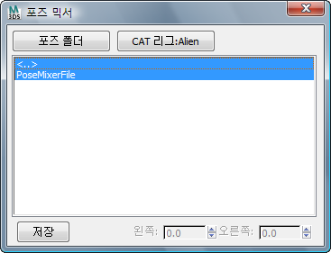

인터페이스
포즈 폴더
포즈를 저장할 폴더를 클릭하여 선택합니다.
CATRig
작업할 CATRig를 클릭하여 선택합니다. 버튼을 클릭한 후에 리그에서 CATParent가 아닌 작업할 골격을 클릭합니다.
포즈 믹서를 열기 전에 리그 부분을 선택하는 경우 이 버튼에는 리그 이름이 이미 표시되어 있습니다.
저장
포즈를 정의하는 골격을 선택한 후에 저장을 클릭하여 포즈를 저장합니다. 예를 들어 입의 포즈를 저장하는 경우에는 입 모양을 형성하는 골격을 선택하고 저장을 클릭합니다.
왼쪽/오른쪽
이러한 설정을 조정하여 강조 표시된 포즈를 개별 측면에 로드합니다. 키보드를 사용할 수도 있지만 이 기능은 스피너에서 사용하도록 디자인되었습니다. 위쪽으로 드래그하면(양수 값) 골격을 기본 위치에서 이동한 방향으로 포즈가 적용되며, 아래쪽으로 드래그하면(음수 값) 반대 방향으로 포즈가 적용됩니다.
스피너는 상대 조정을 적용하므로 스피너 값은 사용 후에 0으로 재설정됩니다.
자세한 내용은 이 항목 첫부분의 섹션을 참조하십시오.
