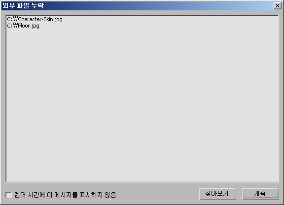

외부 파일 누락 및 맵 파일 누락 대화상자
더 이상 경로가 최신 경로가 아닌 포토메트릭 파일(IES, CIBSE, LTLI) 또는 비트맵 파일 형식의 장면을 열거나 렌더링하려고 할 때 이러한 대화상자가 표시됩니다. 비트맵이 옮겨 졌거나 삭제된 경우 혹은 장면이 작성된 시스템과 다른 드라이브로 맵핑된 시스템에 위치한 경우 이 대화상자가 표시될 수 있습니다.
인터페이스
누락 파일을 참조하는 장면을 로드할 때 표시되는 대화상자와 그러한 장면을 렌더링하려고 할 때 표시되는 대화상자가 있습니다.
맨 위: 이 대화상자는 로드 시 표시됩니다.
맨 아래: 이 대화상자는 렌더링 시 표시됩니다.
[외부 파일 리스트]
해당 경로 이름으로 찾을 수 없는 비트맵 또는 포토메트릭 파일을 나열합니다.
계속
누락된 비트맵 또는 포토메트릭 파일 로드에 관계없이 파일을 열거나 렌더링합니다.
장면 렌더링을 계속하려면 표시되지 않는 비트맵이나 누락된 광도 측정 파일에 할당된 라이트가 기본 등방성 분배를 사용하여 렌더링합니다.
취소
렌더링을 취소합니다. 이 버튼은 렌더링 시 표시됩니다.
찾아보기
누락된 파일 경로를 검색 순서에 추가할 수 있는 외부 파일 경로 구성 대화상자를 표시합니다. 이 대화상자에는 사용자 경로 구성 대화상자 외부 경로 구성과 동일한 컨트롤이 있습니다.
렌더링 시 이 메시지를 표시하지 않음
누락된 파일을 포함한 장면을 로드할 때만 표시됩니다. 설정하면 누락된 파일 문제를 해결하지 않고 장면을 렌더링해도 3ds Max에서 이 대화상자를 표시하지 않습니다.
이 메시지를 표시하지 않음
렌더링 시에만 표시됩니다. 설정하면 다음에 외부 파일을 찾을 수 없는 경우에도 3ds Max에서 대화상자를 표시하지 않습니다.
