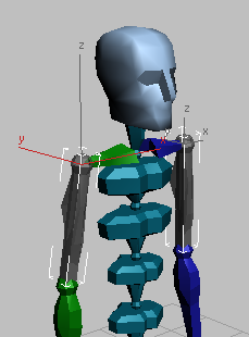

3 자유도(DOF) 팔 다리를 선택했으므로 롤아웃 컨트롤을 사용할 수 있습니다.

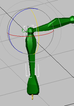

Biped 팔이 위로 확장되며 일부 비틀기가 표시됩니다.
이 작업은 팔꿈치 위부분의 비틀기 링크에 대해 비틀기 값을 0으로 할당합니다.

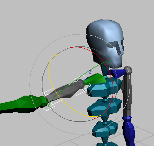

팔꿈치 위부분을 회전하여 비틀기 링크를 확인합니다.
