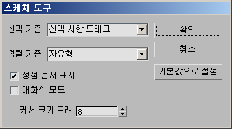

- 스케치 정점을 선택합니다.
- 필요한 경우 스케치 도구 대화상자의 선택 기준 드롭다운 리스트에서 선택 사항 드래그를 선택합니다.
- 필요한 경우 정렬 기준 드롭다운 리스트에서 자유형을 선택합니다.
- 정점 순서 표시 및 대화식 모드가 켜져 있는지 확인합니다. 커서 크기 드래그는 기본 설정을 유지합니다.
- 확인을 클릭하여 대화상자를 닫습니다.

- 선택 기준
다음과 같이 스케치할 정점 선택 방법을 선택할 수 있습니다.
- 선택 사항 선택정점을 하나씩 선택할 수 있습니다. 확인을 클릭하면 + 기호와 문자 P가 결합된 선택 커서가 나타나고, 커서를 정점 위로 가져가면 + 기호가 커집니다. 선택을 마치려면 마우스 오른쪽 버튼을 클릭한 다음 드래그하여 스케치합니다. 스케치 후에는 다시 선택 모드로 돌아오는 등의 작업을 수행합니다. 종료하려면 마우스 오른쪽 버튼을 클릭합니다.
- 선택 사항 드래그드래그하여 여러 개의 정점을 선택할 수 있습니다. 확인을 클릭하면 마우스 커서가 원형으로 나타납니다. 드래그하여 정점을 선택한 후 마우스 버튼을 놓은 다음 드래그(또는
키를 누른 채 클릭)하여 스케치합니다. 선택 선택에서 마우스 커서는 마우스 오른쪽 버튼을 클릭하여 종료할 때까지 계속해서 선택과 스케치 모드 간을 전환합니다.
- 현재 선택 사항 사용현재 선택을 사용합니다. 해당 도구를 사용하는 동안에는 선택을 변경할 수 없습니다. 현재 선택이 가장자리 또는 면일 경우 스케치는 선택된 하위 오브젝트에 연결된 모든 정점을 사용합니다.
- 정렬 기준
다음과 같이 스케치 방법을 선택할 수 있습니다.
- 자유형 드래그하여 자유형을 스케치하거나(연필로 그리는 것처럼),
키를 누른 상태로 클릭하여 연결해서 스케치합니다.
- 선드래그하여 단일 직선 세그먼트를 스케치합니다.
- 상자대각선으로 드래그하여 직사각형을 스케치합니다.
- 원바깥쪽으로 드래그하여 원을 스케치한 다음 마우스를 원으로 이동하여 원을 회전합니다.
- 정점 순서 표시
스케치하는 동안 선택되고 분산되는 정점의 순서를 나타내는 번호가 지정된 레이블을 표시합니다.
- 대화식 모드
스케치할 때의 정점 위치를 표시합니다. 결과를 빠르게 얻으려면 이 옵션을 끕니다.
- 커서 크기 드래그
선택을 드래그하는 동안 사용되는 마우스 커서의 크기를 설정합니다. 기본값=8. 범위는 1에서 15 사이입니다.
