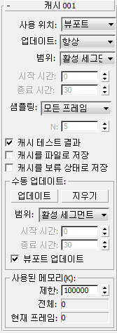

인터페이스
사용자 인터페이스는 파티클 뷰 대화상자 오른쪽의 매개변수 패널에 나타납니다.
사용 위치
뷰포트, 렌더링 시 또는 둘 다에서 재생할 때 파티클 모션을 캐시합니다. 기본값은 뷰포트입니다.
중요사항: 뷰포트와 렌더링에 동일한 개수의 파티클을 사용하는 경우에만 뷰포트/렌더 옵션을 선택합니다. 즉, 전역 이벤트(또는 파티클 흐름 소스)의 방사 롤아웃에서 두 개의 수량 승수 설정은 동일해야 합니다. 그렇지 않으면 예기치 않은 결과가 발생할 수 있습니다.
업데이트
파티클 시스템에서 매개변수를 변경하면 캐시된 데이터가 잘못될 수 있습니다. 이 설정은 파티클 흐름에서 자동으로 캐시를 업데이트할지, 수동으로 업데이트하도록 할지 결정합니다. 기본값은 항상입니다.
  • 항상캐시 연산자 영역의 매개변수를 변경하면 현재 범위(다음 매개변수 참조)의 처음부터 현재 프레임까지 저장된 데이터가 자동으로 업데이트됩니다.
  • 수동업데이트 버튼을 클릭하거나 캐시를 지운 다음 다른 프레임으로 이동하는 경우에만 업데이트가 수행됩니다.
범위
캐시 연산자가 작동하는 프레임 범위를 설정합니다. 기본값은 활성 세그먼트입니다.
  • 완료파티클 흐름에서 전체 애니메이션을 캐시합니다.
  • 활성 세그먼트파티클 흐름에서 시간 구성 대화상자의 시작 시간 및 종료 시간 설정에 정의된 대로 활성 세그먼트의 프레임만 캐시합니다. 이 프레임 범위는 트랙 바에 표시됩니다. 또한 키를 누른 상태로 마우스를 사용하여 트랙 바를 드래그하면 활성 세그먼트를 변경할 수도 있습니다. 이 작업의 경우 마우스 (왼쪽), (가운데) 또는 (오른쪽) 버튼을 사용할 수 있습니다.
  • 사용자 정의파티클 흐름에서 캐시 연산자의 시작 시간 및 종료 시간 설정에 정의된 대로 사용자 정의 범위의 프레임만 캐시합니다(아래 참조).
    주: 애니메이션 부분만 캐시하는 경우 파티클 흐름에서 캐시된 데이터를 사용하여 캐시되지 않은 후속 프레임의 파티클 동작을 계산합니다. 예를 들어 프레임 0에서 50까지 캐시한 다음 프레임 60으로 이동하는 경우 파티클 흐름에서 캐시된 데이터를 기준으로 프레임 51을 계산하며 프레임 52에서 60까지는 각 이전 프레임을 기준으로 계산합니다.
시작/종료 시간
범위가 사용자 정의일 때 캐시에 고려되는 범위의 첫 프레임과 마지막 프레임입니다(위 참조). 기본값은 0, 30입니다.
주: 프레임 범위 시간 프레임은 절대 시간을 사용합니다. 즉, 전체 애니메이션을 기준으로 합니다. 로컬에서 캐시 연산자를 사용하는 경우 이벤트에 아무 파티클도 없는 프레임 범위를 지정하면 파티클 흐름에서 캐시를 사용하지 않습니다.
샘플링
캐시 연산자에서 애니메이션을 샘플링 및 캐시하는 빈도를 결정합니다. 기본값은 모든 프레임입니다.
  • 모든 프레임파티클 흐름에서 애니메이션 데이터를 프레임당 한 번 캐시합니다.
  • 통합 단계파티클 흐름에서 사용 위치 설정에 지정된 통합 단계 설정을 사용하여 각 통합 단계에서 애니메이션 데이터를 캐시합니다(위 참조). 사용 위치를 뷰포트/렌더로 설정하면 두 개의 통합 단계 값 중 작은 값이 사용됩니다. 예를 들어 뷰포트를 절반 프레임으로 설정하고 렌더를 1/8 프레임으로 설정하면 샘플링 속도는 프레임당 8개가 됩니다.
  • N번째 프레임마다파티클 흐름에서 애니메이션 데이터를 아래의 N 값에 지정된 프레임 간격마다 캐시합니다.
N
샘플링(위)이 N번째 프레임마다로 설정된 경우 캐싱의 프레임 간격을 결정합니다. 기본값은 5입니다.
예를 들어 N을 기본값 5로 설정하면 캐시에서 매 5번째 프레임의 애니메이션 데이터를 저장합니다.
테스트 결과 캐시
파티클 데이터를 캐시하는 경우 테스트 동작 결과도 캐시됩니다. 기본적으로 켜져 있습니다.
이 옵션은 캐시가 로컬 연산자로 사용되며 다음 이벤트가 캐시 연산자가 없는 경우에 중요합니다. 다음 이벤트가 제대로 작동하려면 현재 이벤트에서 파티클을 받아야 합니다. 이러한 파티클은 테스트 동작의 활동에서 발생합니다. 캐시 연산자는 테스트 활동을 기록하여 나중에 재생할 수 있습니다.
캐시 연산자가 전역 연산자로 사용되는 경우에는 테스트 결과를 캐시할 필요가 없습니다. 이는 모든 이벤트에 대한 캐시 데이터가 시스템에 있으며 테스트 결과가 없어도 아무 프레임으로나 이동할 수 있기 때문입니다.
캐시를 파일로 저장
설정하면 디스크에 저장하는 장면과 함께 캐시된 데이터가 파티클 흐름에 포함됩니다. 이 경우 저장된 파일 크기가 훨씬 증가할 수 있지만 파일을 다시 로드할 때 파티클 모션을 다시 계산하는 시간이 절약됩니다. 기본값은 해제입니다.
일반적으로 캐시된 데이터는 저장 또는 다른 이름으로 저장 명령을 사용하여 만든 디스크 파일에만 저장됩니다. 다음 두 가지 옵션을 사용하여 캐시된 데이터를 다른 파일 형식으로 포함하도록 3ds Max에 지정할 수도 있습니다.
캐시를 보류 상태로 저장
캐시된 데이터를 편집 메뉴 보류로 만든 보류 파일에 저장합니다. 기본값은 해제입니다.
수동 업데이트 그룹
이 컨트롤을 사용하여 프레임 범위 내의 캐시를 수동으로 업데이트 또는 지우거나 전체 캐시를 지울 수 있습니다.
업데이트
현재 범위 내의 파티클 모션을 계산하고(아래에 정의) 캐시에 저장하여 기존에 캐시된 데이터를 바꿉니다. 범위가 활성 세그먼트 또는 사용자 정의로 설정된 경우에만 사용할 수 있습니다.
업데이트 중 캐시된 범위를 통해 시간 슬라이더를 이동하는 동안 3ds Max에서 파티클 뷰를 일시적으로 닫고 캐시 업데이트 진행률 바를 표시합니다. 기본적으로 이와 동시에 애니메이션이 뷰포트에서 재생됩니다. 이를 방지하고 계산 속도를 향상시키려면 뷰포트 업데이트를 끕니다.
수동 업데이트 중에 캐시 메모리가 부족하면 파티클 흐름에서 업데이트 작업을 중지하고 경고를 표시합니다. 확인을 클릭하여 계속한 다음 가능한 경우 다시 캐시를 업데이트하기 전에 제한 값을 늘립니다.
지우기
캐시된 데이터를 모두 삭제합니다.
캐시 버퍼를 지운 후 다른 프레임으로 이동하거나 동작 매개변수를 변경하면 업데이트가 수동으로 설정된 경우에도 파티클 모션이 자동으로 캐시됩니다.
범위
업데이트 클릭 시 캐시 연산자가 데이터를 다시 계산하는 프레임 범위를 설정합니다. 기본값은 활성 세그먼트입니다.
  • 완료파티클 흐름에서 전체 애니메이션에 대한 캐시를 지웁니다. 완료를 선택하면 업데이트 버튼을 사용할 수 없습니다. 이 옵션은 캐시를 지우는 용도로만 사용됩니다.
    전체 애니메이션을 업데이트하려면 모든 프레임을 포함하도록 활성 세그먼트 또는 사용자 정의 범위를 설정한 다음 해당 선택 사항을 사용하고 업데이트를 클릭합니다.
  • 활성 세그먼트파티클 흐름에서 시간 구성 대화상자의 시작 시간 및 종료 시간 설정에 정의된 대로 활성 세그먼트의 프레임에 대한 캐시만 업데이트합니다. 이 프레임 범위는 트랙 바에 표시됩니다. 또한 + 키를 누른 상태로 트랙 바를 드래그하면 활성 세그먼트를 변경할 수도 있습니다. 이 작업의 경우 마우스 (왼쪽), (가운데) 또는 (오른쪽) 버튼을 사용할 수 있습니다.
  • 사용자 정의파티클 흐름에서 캐시 연산자의 시작 시간 및 종료 시간 설정에 정의된 대로 사용자 정의 범위의 프레임에 대한 캐시만 업데이트합니다(아래 참조).
시작/종료 시간
범위가 사용자 정의일 때 업데이트되는 범위의 첫 프레임과 마지막 프레임입니다(위 참조). 기본값은 0, 30입니다.
뷰포트 업데이트
설정하면 캐시를 수동으로 업데이트하는 동안 애니메이션이 뷰포트에서 재생됩니다. 수동 캐싱 중에 뷰포트에서 애니메이션을 재생하지 않으려면 이 옵션을 끕니다. 이렇게 하면 대규모 또는 복잡한 파티클 시스템에서 특히 캐싱 프로세스 속도가 향상될 수 있습니다. 기본적으로 켜져 있습니다.
사용된 메모리 (K) 그룹
캐시 연산자는 시스템 메모리에 데이터를 저장합니다. 이 연산자가 사용하는 메모리 양의 상한을 지정할 수 있습니다. 제한 설정과 캐시된 데이터 양이 사용 가능한 메모리를 초과하면 컴퓨터 시스템에서 대신 가상(하드 디스크 기반) 메모리를 사용하여 캐싱 속도가 느려질 수 있습니다. 파티클 흐름로 캐시를 채우는 경우 나머지 프레임은 즉석에서 계산됩니다.
이 그룹을 사용하면 데이터 캐싱에 사용되는 메모리 양을 모니터링할 수 있습니다.
제한
파티클 데이터를 캐시하는 데 사용되는 최대 시스템 메모리 양(KB)입니다. 기본값은 100,000 또는 97.6MB입니다.
전체
캐시된 데이터에서 현재 사용하는 메모리 양(KB)입니다. 읽기 전용입니다.
주: 파티클이 없는 애니메이션 프레임도 일정한 양의 캐시 메모리를 사용합니다. 이는 특정 활동이 전체 렌더링 네트워크 및 모든 프레임에 정기적으로 액세스하지 않는 시스템에서 일관성이 있도록 캐시에서 변형과 같은 무작위 계산 값의 상태도 저장하기 때문입니다.
현재 프레임
현재 프레임에 대해 캐시된 데이터에서 사용하는 메모리 양(KB)입니다. 읽기 전용입니다.
