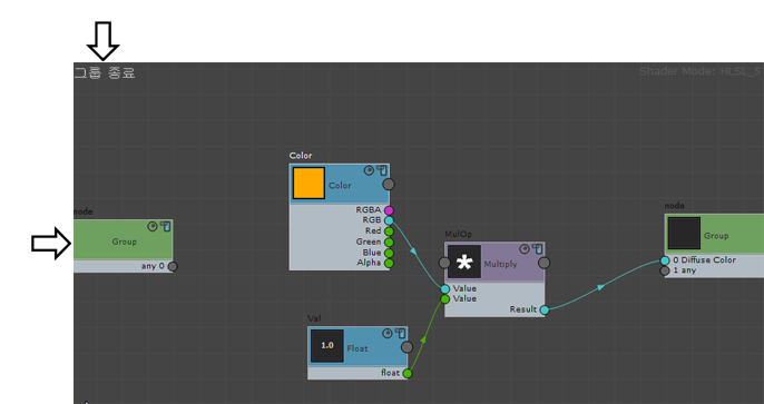

그룹 내용을 시각화하려면
- 노드 맨 위에 있는 그룹
아이콘을 클릭하여 해당 그룹 네트워크를 시각화합니다. 주 노드 네트워크로 돌아가려면 노드 그래프의 왼쪽 위에 있는 그룹 종료를 클릭합니다.
그룹 뷰
왼쪽 위 가장자리: 그룹 종료를 클릭하여 주 노드 편집기로 돌아갑니다.
왼쪽: 기본적으로 주 노드, 상위 그룹 노드는 이 쪽에 잠겨 있습니다.
주: 기본적으로 그룹이 열려 있는 동안 그룹 노드(왼쪽의 상위 노드, 오른쪽의 소켓에 대한 노드)가 ShaderFX 편집기 쪽에 잠겨 있습니다. 그룹 노드 위치를 사용자 정의하고 노드를 이동하려면 설정 메뉴
측면에 그룹 잠금을 비활성화합니다.
