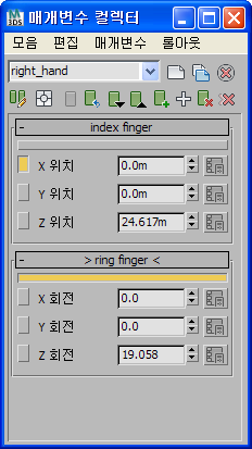

인터페이스
매개변수 컬렉터는 대화상자 도구를 사용하여 만들고 수정하는 메뉴모음, 도구 모음 및 롤아웃이 있는 대화상자 형태로 되어 있습니다. 대화상자의 크기를 수평/수직으로 변경할 수 있으며 대화상자를 확장하여 모든 롤아웃을 동시에 볼 수 있습니다.

롤아웃
매개변수 컬렉터의 롤아웃은 명령 패널의 롤아웃과 동일한 방식으로 작동합니다. 제목 표시줄을 클릭하여 롤아웃을 확대 및 축소하고, 제목 표시줄을 드래그하여 다른 위치로 이동할 수 있습니다. 대화상자의 크기를 조절하여 모든 롤아웃을 한꺼번에 표시할 수 있습니다.
한 번에 하나의 롤아웃만 선택할 수 있습니다. 제목 표시줄로 아래에서 수평 바를 클릭하여 롤아웃을 선택합니다. 롤아웃을 선택하면 수평 바가 주황색-노란색이 되고 롤아웃 제목 주위에 꺽쇠 괄호가 생깁니다(예: “> 손 매개변수 <”).
롤아웃에서 각 매개변수의 인터페이스는 다음과 같습니다.
[매개변수 선택]
롤아웃의 왼쪽에 있는 작은 확인 버튼입니다. 매개변수의 선택 상태를 토글하려면 클릭합니다. 선택된 경우 버튼이 눌린 채로 노란색-주황색이 됩니다.
[매개변수 이름]
기본적으로 매개변수의 이름은 트랙 뷰에 표시된 이름과 동일하지만 편집 메뉴 참고 편집 명령으로 변경할 수 있습니다. 매개변수 이름 위에 마우스를 놓으면 툴팁에 정보가 나타나 매개변수의 기본 이름과 해당 매개변수가 제어하는 오브젝트(있는 경우)가 표시됩니다.
[매개변수 값]
매개변수의 현재 값이 표시됩니다. 매개변수 유형은 현재 값이 숫자 필드.스피너, 색상 견본 등 어떻게 나타나는지를 결정합니다. 명령 패널이나 대화상자와 같은 방법으로 값을 편집할 수 있습니다.
현재 프레임에 해당 값에 대한 키가 있는 경우 모서리에 빨간색 괄호가 있는 스피너나 견본이 나타납니다.
[특성]
매개변수에 대한 키 정보 대화상자를 엽니다. 매개변수에 애니메이션 제어기가 있는 경우에만 사용 가능합니다.
키 정보 대화상자를 사용하여 애니메이션 키의 값, 시간 및 보간 방법을 편집합니다.
