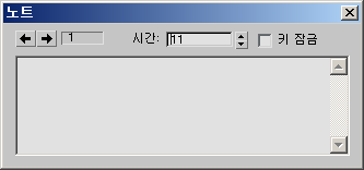

트랙 뷰의 애니메이션에 대한 노트를 추가하거나 편집합니다. 텍스트 필드 내부를 클릭하고 한두 단어의 설명을 노트의 첫 줄에 입력합니다. 노트의 첫 줄은 노트 키의 오른쪽에 레이블로 나타납니다. 노트 본문을 시작하려면
키를 누릅니다. 대화상자의 오른쪽 위 모서리에 있는
버튼을 클릭하여 참고 대화상자를 닫습니다.
작업 중인 노트 키를 나타냅니다. 화살표 버튼을 클릭하여 노트 간에 이동합니다.
노트 키의 시간 위치입니다. 노트를 새 시간으로 이동하려면 값을 변경합니다.
시간 필드에 키를 잠급니다. 이 옵션을 설정하면 키는 이동, 슬라이드 및 배율 조정을 사용하여 수행된 모든 작업을 무시합니다. 키의 시간을 변경하는 유일한 방법은 노트 대화상자의 시간 필드를 사용하는 것입니다.
