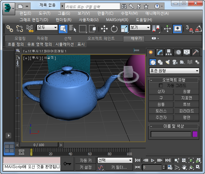

사전 설정 메뉴 버튼 아래에 세 개의 탭이 표시되는 왼쪽 아래의 뷰포트 레이아웃 탭
뷰포트 레이아웃 탭 모음은 3ds Max를 처음 시작하면 기본적으로 열려 있으며 뷰포트 왼쪽에서 수직으로 방향이 지정되어 있습니다. 모음 아래의 단일 탭에는 시작 레이아웃을 나타내는 아이콘이 포함되어 있습니다. 탭을 추가하면 탭 모음의 화살표 버튼을 클릭하면 열리는 사전 설정 메뉴에서 선택하여 추가 레이아웃에 액세스할 수 있습니다. 사전 설정에서 추가 레이아웃을 모음에 로드한 후에는 해당 아이콘을 클릭하여 모든 레이아웃으로 전환할 수 있습니다.

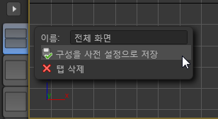

탭을 마우스 오른쪽 버튼으로 클릭하고 구성을 사전 설정으로 저장을 선택하면 기존 탭을 기반으로 사용자 정의 사전 설정을 추가할 수 있습니다. 사용자 정의 사전 설정에서는 레이아웃(뷰포트 수와 배열) 및 뷰포트 관점을 기억하며 Nitrous 디스플레이 드라이버가 활성화되어 있으면 뷰포트 렌더링 모드도 기억합니다. 사용자 정의 사전 설정에는 뷰 변환(이동/궤도/확대/축소)이 저장되지 않습니다. 사용자 정의 사전 설정은 세션 간에 유지되며 이름을 바꾸고 삭제할 수 있습니다.

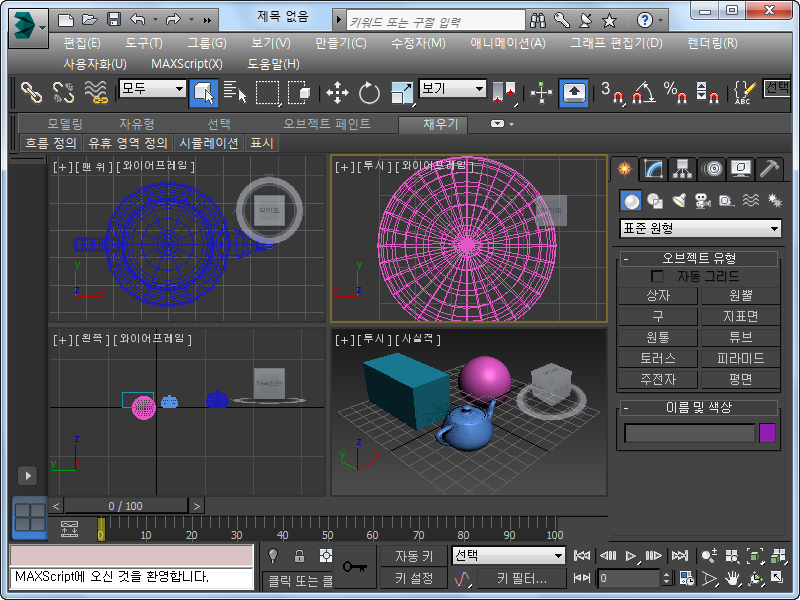

세 오브젝트 모두 네 뷰포트에 모두 나타납니다.

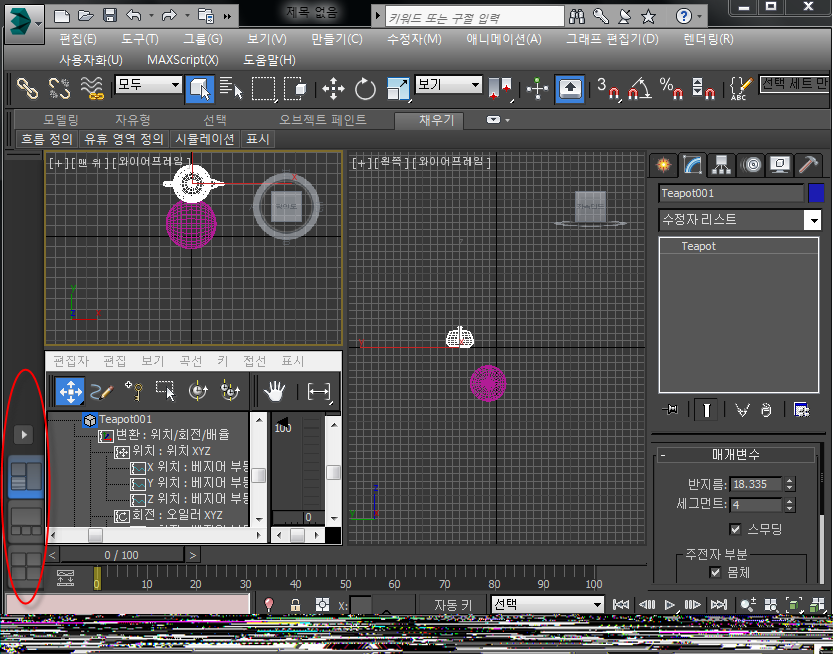

트랙 뷰
새로 만들기를 선택합니다. 새 트랙 뷰 설정이 뷰포트 컨텐츠를 대체합니다. 이 레이아웃을 사용하면 장면 애니메이션과 애니메이션 편집을 동시에 수행할 수 있습니다. 또한 탭에 있는 아이콘의 위쪽 부분에는 확장된 뷰가 포함되어 있음을 나타내는 수평선이 포함됩니다.

표준 4 뷰포트 레이아웃이 나타납니다.
