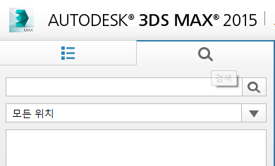

검색 패널을 사용하여 단어 또는 단어 조합에 대한 도움말을 검색합니다.
쿼리를 텍스트 상자에 입력하고 검색 버튼을 클릭합니다.
온라인 도움말 검색
온라인 도움말을 검색할 때 컨트롤은 간단합니다.
(검색)
입력한 쿼리를 검색하려면 클릭합니다.
[드롭다운 리스트]
검색하려는 Autodesk 도움말 문서 또는 웹 페이지 세트를 선택할 수 있습니다.

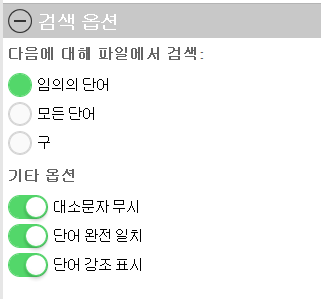

오프라인으로 도움말 검색
도움말을 다운로드하여(도움말 기본 설정참조) 오프라인으로 사용하는 경우 검색 컨트롤 패널에는 검색을 수행하는 방법에 대한 특정 옵션이 있는 확장 가능한 패널이 포함되어 있습니다.
