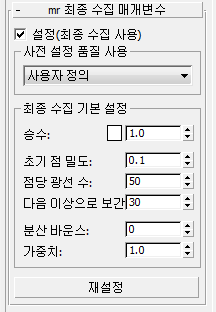

- 설정(파이널 게더링 사용)
- 설정하면 mental ray 렌더러가 파이널 게더링을 사용하여 전역 조명을 만들거나 품질을 향상시킵니다.
- 사전 설정 품질 사용 드롭다운 리스트
- 사전 설정 품질을 사용하여 파이널 게더링 매개변수를 설정합니다. 기본 사전 설정은 초안, 낮음, 보통, 높음, 조금 높음 및 사용자 정의(기본 선택 사항)입니다. 이러한 사전 설정은 다음 설정에 영향을 줍니다.
- 초기 점 밀도
점당 광선 수
다음 이상으로 보간
팁: 초안 설정을 시작점으로 사용합니다. 만족스러운 렌더링이 있는 경우 렌더링을 향상시킬 것처럼 보이는 품질 수준을 향상시킵니다.
파이널 게더링 기본 설정 그룹
- 승수
- 파이널 게더링에 의해 누적된 간접 라이트의 강도 및 색상을 변형합니다. 기본 설정은 1.0과 흰색이며 물리적으로 올바른 렌더링을 생성합니다.
- [색상 견본]색상 선택기를 표시하고 간접 라이트의 색상을 조정하려면 클릭합니다.
- [스피너]간접 라이트의 강도를 조정하려면 사용합니다.
- 초기 점 밀도
- 파이널 게더링 점의 초기 밀도를 설정합니다. 이 값을 늘리면 파이널 게더링 점의 밀도 및 수량이 높아집니다. 그러면 점이 서로 더 가까워지고 많아집니다. 기본값은 0.1입니다.
초기 점 밀도를 높이면 어려운 형상(예: 가까운 가장자리 또는 모서리)의 조명을 해결할 수 있습니다.
- 점당 광선 수
- 각 개별 점에 대해 파이널 게더링을 계산하는 데 사용되는 광선 수를 설정합니다. 기본값은 50입니다.
이 값을 늘리면 전역 조명의 노이즈나 거칠기는 줄어들지만 렌더링 시간이 늘어납니다.
- 다음 이상으로 보간(점)
- 이미지 샘플에 사용된 파이널 게더링 점의 개수를 설정합니다. 기본값은 30입니다.
이 값을 늘리면 노이즈 문제를 해결하고 더 부드러운 결과를 제공할 수 있습니다.
- 난반사
- mental ray가 각 분산 광선에 대해 난반사를 계산하는 횟수를 설정합니다. 기본값은 0입니다.
- 가중치
- 파이널 게더링 솔루션에 대한 난반사의 상대적 기여도를 제어합니다. 값은 "난반사 사용 안 함"(값=0.0)에서 "전체 난반사 사용"(값=1.0)까지 조정됩니다. 기본값은 1.0입니다.
- 재설정
- 설정을 기본값으로 재설정합니다.
