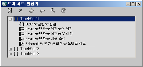

트랙 세트 편집기 대화상자
트랙 세트 편집기 대화상자는 트랙 세트라는 애니메이션 트랙 그룹을 만들고 편집할 수 있는 모달리스 대화상자입니다. 이 기능을 통해 트랙을 개별적으로 선택하지 않고 트랙을 불러올 수 있으므로 한 번에 다중 트랙에서 쉽게 작업할 수 있습니다.

트랙 세트 편집기 대화상자에서 트랙 집합 리스트를 찾아보고 트랙 집합에서 트랙을 제거하거나 집합에 트랙을 추가할 수 있고 계층 리스트의 선택에 기반하여 트랙 집합 구성원을 강조 표시할 수 있으며, 그 반대의 경우도 마찬가지입니다.

트랙 세트 편집기 대화상자 창에는 현재 트랙 집합이 모두 표시됩니다. 집합에 대한 트랙 리스트를 확장하거나 축소하려면 트랙 집합 이름 옆에 있는 더하기(+) 버튼이나 빼기(-) 버튼을 클릭합니다.
