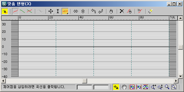

변형 맞춤 대화상자에는 다른 변형보다 더 다양한 버튼이 있습니다. 도구모음의 첫 번째 8가지 버튼에 대한 설명은 변형 대화상자를 참조하십시오. 다음 설명은 변형 맞춤에만 특정한 도구에 적용되며 도구모음에 나타나는 순서대로 왼쪽에서 오른쪽으로 나열됩니다.
수평 축을 가로질러 모양을 미러링합니다.
수직 축을 가로질러 모양을 미러링합니다.
모양을 시계 반대 방향으로 90도 회전합니다.
모양을 시계 방향으로 90도 회전합니다.
선택한 제어점을 삭제합니다.
표시된 맞춤 곡선을, 경로의 중심에 맞춘 100단위 폭의 사각형으로 변경합니다. 대칭 설정을 선택한 경우 두 맞춤 곡선은 둘 중 하나만 표시되더라도 모두 재설정됩니다.
표시된 맞춤 곡선을 삭제합니다. 대칭 설정을 선택한 경우 두 맞춤 곡선은 둘 중 하나만 표시되더라도 모두 삭제됩니다.
맞춤 변형에 사용할 모양을 선택할 수 있습니다. 모양 가져오기를 클릭한 다음 뷰포트에 사용할 모양을 클릭합니다.
원래 경로를 새 직선 경로로 대체합니다.
