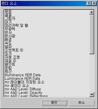

이 대화상자를 사용하여 렌더링할 요소를 선택할 수 있습니다.
절차
별도로 렌더링할 요소를 선택하려면(다음 중 하나 수행) 다음을 수행합니다.
- 리스트에서 요소 이름을 강조 표시한 다음 확인을 클릭합니다.
- 리스트에서 요소 이름을 두 번 클릭합니다.
다중 요소를 강조 표시하려면 다음 중 하나를 수행한 다음 확인을 클릭합니다.
- 비연속 요소를 강조 표시하려면 리스트에서 요소 이름을 클릭한 다음
키를 누른 상태로 추가 요소를 클릭합니다.
- 연속 요소를 강조 표시하려면 첫 번째 요소에서 마지막 요소까지 드래그합니다.
- 연속 요소를 강조 표시하려면 리스트에서 첫 번째 요소 이름을 클릭한 다음
키를 누른 상태로 다른 요소를 클릭합니다.
