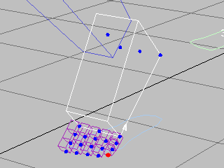

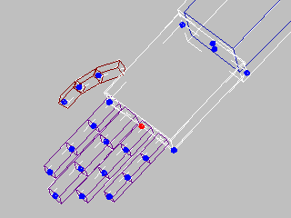

자유형 및 발자국 애니메이션 둘 다에서 피벗을 사용하여 여러 점을 중심으로 Biped의 손과 발을 회전할 수 있습니다.
예를 들어 발의 공에 피벗을 활성화하면 발의 공을 중심으로 발을 회전할 수 있습니다. Biped의 손과 발에는 동일한 개수의 피벗이 있으며 피벗 위치도 유사합니다. 피벗은 Biped 손이나 발이 표준 또는 오브젝트 좌표 공간에 있는 경우에만 활성화됩니다. 걷기 모션에서는 순서대로 발꿈치, 발의 공 및 발가락을 축으로 선회할 수 있습니다. 피벗은 근본적으로 IK 체인의 확장입니다.
손에 대해 고정 키를 설정하면 손이 표준 공간에 고정되어 Biped나 쇄골을 이동해도 손을 고정된 채로 유지됩니다. 손의 피벗을 사용하여 손과 손가락을 쉽게 애니메이션할 수 있습니다.
자유형 및 발자국 애니메이션 둘 다에서 피벗을 사용하는 경우 자유형 모드에 있을 때만 피벗을 보고 액세스할 수 있습니다.

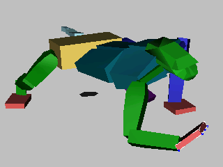

Biped의 손과 발에 IK 제약 조건과 피벗을 사용하면 네 발 달린 동물을 애니메이션할 수 있습니다.

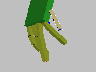

피벗이 손과 발에 빨간색 점으로 표시됩니다. 선택 사항을 보는 데 문제가 있는 경우 와이어프레임 뷰포트 음영처리를 사용합니다.
