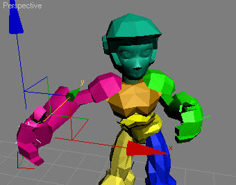

아래 예에서는 두 팔의 대상 변경이 모두 100%로 설정되어 있습니다.
시작 위치

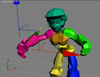

IK 대상을 앞쪽으로 당김
오른쪽의 IK 대상이 앞쪽으로 이동하면 시스템은 흉곽을 주위로 당겨 팔의 각도를 더 이상 가능하지 않을 때까지 유지합니다. 이는 팔을 바깥쪽으로 늘인 다음 흉곽을 회전하는 것보다 훨씬 자연스러운 이동입니다.

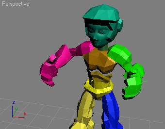

IK 대상을 바깥쪽으로 당겨 팔이 도달할 수 있는 것보다 멀리 있도록 배치
IK 대상이 바깥쪽으로 이동하면 흉곽도 두 손 사이에 유지되도록 이동합니다. 이때 흉곽은 척추 길이에 의해 계속 제한됩니다.

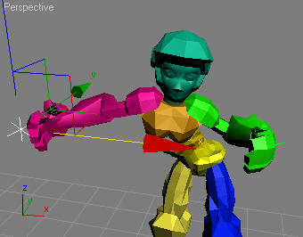

IK 회전 허용 확인란을 통해 허브 동작을 제한할 수 있습니다. 스위치가 켜져 있으면 허브가 대상 변경 솔루션에 맞게 회전 및 이동합니다. 스위치가 꺼져 있으면 허브는 해당 방향을 유지하면서 이동만 합니다.
IK 대상을 앞쪽으로 당김
IK 회전 허용이 꺼져 있으면 허브(흉곽)가 직선으로 유지되면서 최대한 멀리 이동합니다.
