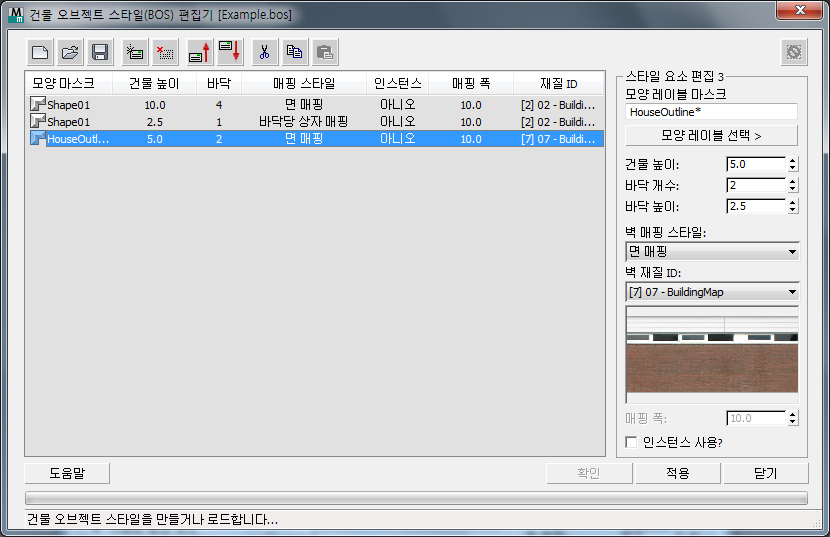

건물 오브젝트 스타일 편집기를 사용하면 건물 유형을 일련의 모양 레이블 마스크에 연결하여 다양한 건물에 건물 유형을 적용할 수 있습니다.

기본적으로 건물 오브젝트에서는 재질 CivilViewBuildings 재질을 사용합니다.
BOS 스타일의 내용을 나열합니다. 각 라인의 스타일에는 개별 요소가 표시됩니다. 리스트에서 요소를 선택하여 BOS 요소 편집 그룹에 세부 정보를 표시할 수 있습니다.
새 스타일 시작
스타일 열기
스타일 저장
새 요소 추가
선택한 요소 삭제
선택한 요소를 위로 이동
선택한 요소를 아래로 이동
요소 잘라내기
요소 복사
요소 붙여넣기
재설정

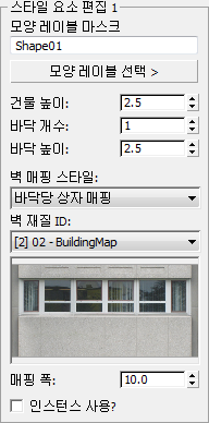

BOS 요소 리스트에서 선택한 건물 스타일의 설정을 표시하며 스타일이 적용되는 모양을 선택할 수 있습니다.
Civil View에서 매개변수 인스턴스를 사용하면 상위 스플라인에서 정의한 결과 형상 모양이 완전히 다른 경우에도 동일한 유형의 여러 오브젝트 간에 매개변수를 공유할 수 있습니다.
건물 오브젝트의 경우 설계가 같은 두 개의 건물이 건물의 높이와 텍스처를 정의하는 데 사용되는 매개변수의 단일 인스턴스를 공유할 수 있습니다. 이 옵션은 상위 바닥 영역 모양의 형상이 아니라 인스턴스화되는 건물 자체의 특성일 뿐이므로 건물의 바닥 영역이 다른 경우에도 사용할 수 있습니다.
