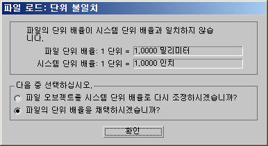

이 대화상자는 현재 3ds Max 세션의 설정과 다른 시스템 단위 설정으로 저장된 파일을 열거나 병합할 때 나타납니다. 기본 시스템 단위 설정은 인치입니다.
예를 들어 시스템 단위를 미터로 설정한 상태에서 파일을 열 경우 이 대화상자가 표시됩니다.
이러한 경우 다음 두 옵션이 제공됩니다.
파일 재설정을 선택해도 시스템 단위는 재설정되지 않습니다. 사용자 정의
단위 설정
시스템 단위 설정을 사용하여 변경하거나 수동으로 3dsmax.ini 파일을 편집해야 합니다.
파일의 단위 배율을 채택을 UnitType= 및 UnitScale=의 두 가지 설정이 3dsmax.ini 파일에 추가됩니다. 이러한 이유로 이 변경은 수동으로 재설정할 때까지 세션 사이에서 유지됩니다.
기본 시스템 단위 배율로 돌아가기 위해 3dsmax.ini 파일을 편집하고 이러한 설정을 제거하거나 사용자 정의 단위 설정
시스템 단위 설정으로 이동하여 단위를 기본 배율인 인치로 변경합니다.
