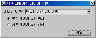

장면에서 사용 가능한 모든 레이어를 나열합니다. 기본 이름을 사용하거나, 사용자 정의 이름을 입력하거나, 리스트에서 이름을 선택할 수 있습니다. 리스트에서 기존 레이어를 선택하면 레이어 이름과 가중치 특성을 상속합니다. 자세한 내용은 애니메이션 레이어 작업을 참조하십시오.
애니메이션 레이어 내의 각 트랙에 할당할 제어기 유형을 결정합니다.
예를 들어 활성 레이어의 트랙에 노이즈 제어기가 있는 경우 새 레이어를 추가하면 해당 제어기 유형이 복사됩니다.
