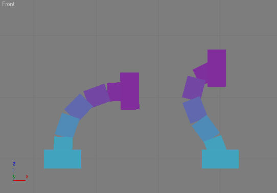

상대 척추는 부드러운 C 모양 곡선을 생성하는 반면 절대 척추는 S 모양 척추를 생성합니다.
왼쪽: 상대 척추
오른쪽: 절대 척추
상대 척추의 팁 허브를 회전하면 허브가 척추 기준을 중심으로 호 모양으로 이동합니다.
일반적으로 척추의 곡률이 팁 허브의 정확한 위치보다 중요한 경우에는 상대 척추를 사용합니다. 그러므로 CAT에서 목의 기본 설정이 상대입니다. 보통 머리의 위치는 목의 곡률보다 중요도가 낮습니다.
절대 척추에서 팁 허브를 회전하면 허브가 대략적으로 고정된 위치에 유지됩니다.
흉곽 위치가 중요한 경우에는 절대 척추를 사용합니다. 예를 들어 네발 동물의 경우에는 일반적으로 흉곽 위치가 두발 동물의 경우보다 중요합니다. 네발 동물의 앞발은 보통 지면에 있기 때문에 흉곽 위치가 다리의 직선 정도를 정의하기 때문입니다. 이 경우에는 흉곽이 약간만 움직여도 다리 모양과 캐릭터 가중치가 변경될 수 있습니다.

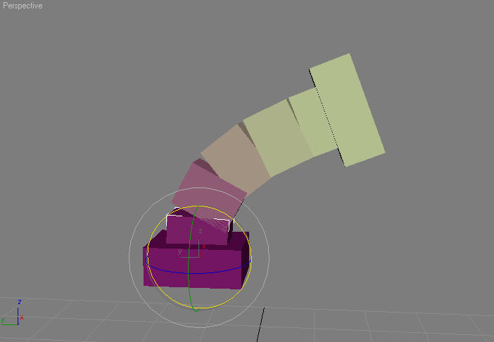

기본적으로 척추는 해당 길이를 따라 균등하게 구부러집니다. 팁 허브를 회전할 때는 척추가 그래프 곡률에 따라 척추 노드 전체에서 회전을 보간합니다.
기본 그래프 설정
기본 곡률은 척추 골격에서 균등하게 분산됩니다.

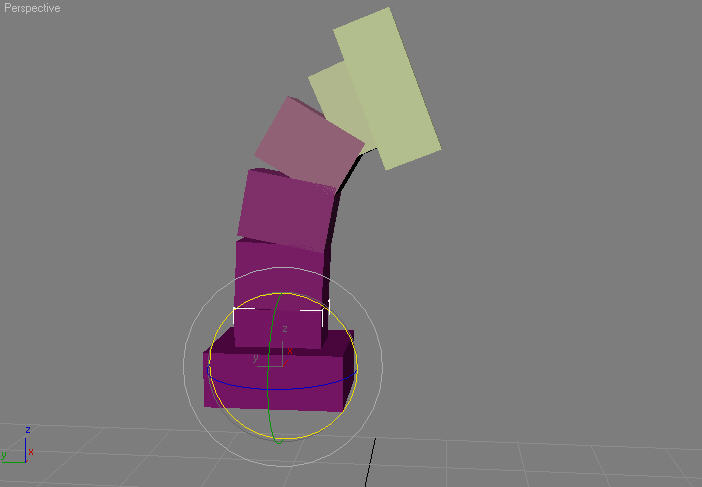

그래프 첫부분을 보다 편평하게 조정하고 끝 부분은 더 날카롭게 구부러지도록 조정하면 척추도 끝 부분에서 보다 날카롭게 구부러집니다.

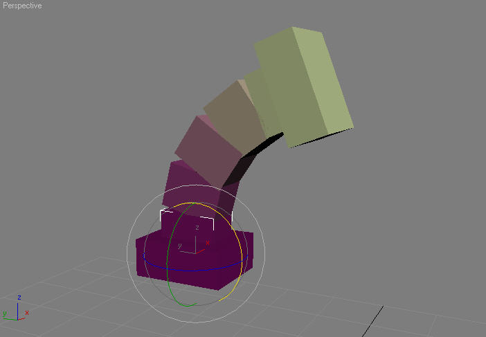

척추가 기준에서 더 많이 구부러지도록 구성할 수도 있습니다.

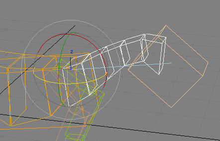

척추 방향 벡터는 척추의 기본 방향을 결정하는 선입니다. 즉, 척추는 움직이지 않으면 이 벡터를 따라 투영되어야 합니다. 기본적으로 척추 방향 벡터는 기준 허브의 길이 축(Z축에 정렬된 리그의 경우 Z, X에 정렬된 리그의 경우 X)을 가리킵니다. 골격 길이 축 이해를 참조하십시오.
파란색 선이 척추의 기본 곡률에 가깝게 표시되도록 하면 보다 나은 결과를 얻을 수 있습니다.

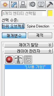

절차 척추의 방향을 편집하려면
