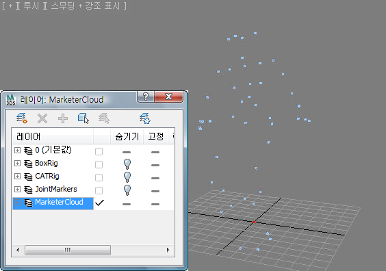

점 구름
원본 모션 캡처 데이터 구름

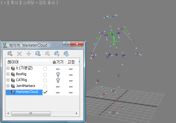

관절 위치
첫 번째 레이어는 점 제약 조건을 사용하여 구름에서 관절 위치를 생성하는 데 사용됩니다. 관절 위치는 단순히 가중치가 적용된 위치 제약 조건이므로 상대적으로 쉽게 설정할 수 있습니다. 장면 파일의 빨간색 십자형은 기본 관절 위치 도우미를 나타냅니다.
이러한 점 도우미 그룹을 사용하여 주위 마커를 기준으로 골반 방향을 정의합니다. 동일한 설정을 사용하여 흉곽 및 머리의 방향을 구동합니다. 이것은 그림에서 파란색 점으로 표시됩니다.

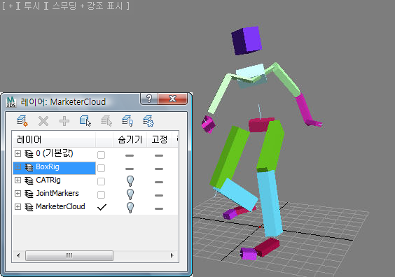

상자 리그
두 번째 레이어는 관절 각도를 정의하는 BoxRig입니다. 상자는 관절 위치로 제약되고 관찰 제어기는 회전을 정의합니다. 대부분의 골격에서는 정확한 위치가 중요하지 않습니다. 예를 들어 무릎 관절은 엉덩이 골격에 상대적으로 이동하지만, 이 데이터를 CATRig에 매핑하면 엉덩이 골격의 IK 시스템이 모션을 효율적으로 정리하고 관절 위치를 잠급니다.

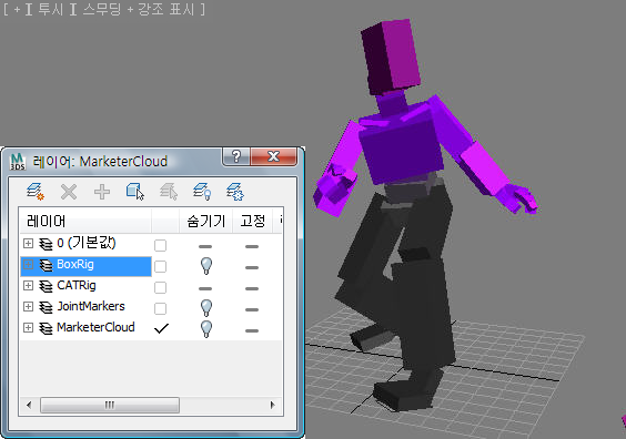

CATRig
CATRig는 애니메이션 캡처 도구를 사용하여 BoxRig에 매핑되었습니다.
주: 골반 위치를 조정하기 위해 다리에 대해 대상 변경이 켜졌습니다.
