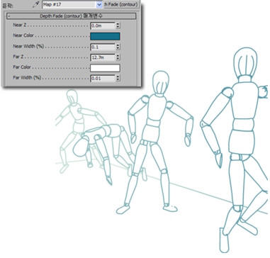

Depth Fade Contour Shader
깊이 페이드 윤곽 셰이더는 Z 깊이를 기준으로 선 폭 및 색상을 변경합니다(표준 단위).
윤곽 점이 원거리 Z보다 먼 경우 윤곽의 색상은 원거리 색상이 되고 폭은 원거리 폭이 됩니다. 점이 가까운 Z보다 가까운 경우 윤곽의 색상은 근거리 색상이 되고 폭은 근거리 폭이 됩니다. 깊이가 사이에 있으면 색상과 폭은 선형으로 보간됩니다.
팁: 테이프 도우미 오브젝트를 사용하여 뷰의 Z 깊이를 결정합니다.

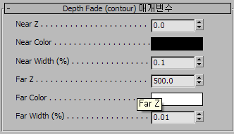

인터페이스
Near Z
최소 거리입니다.
Near Color
최소 거리에 있거나 그보다 가까운 거리에 있는 윤곽의 색상입니다.
Near Width (%)
최소 거리와 같거나 그보다 작은 폭입니다.
Far Z
최대 거리입니다.
Far Color
최대 거리에 있거나 그보다 먼 거리에 있는 윤곽의 색상입니다.
Far Width (%)
최대 거리와 같거나 그보다 큰 폭입니다.
