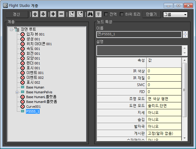

계층 브라우저 대화상자(Flight Studio 유틸리티)
도구모음
도구 모음의 컨트롤은 노드 선택을 관리하고, 현재 3ds Max 선택 세트와 상호 작용하고, 새 노드를 만들 수 있도록 합니다.

계층 창
계층 브라우저 대화상자의 왼쪽에 있는 계층 창에는 장면의 노드 리스트가 표시됩니다. 더하기 및 빼기 아이콘을 클릭하여 하위가 있는 노드 리스트를 확장하거나 축소할 수 있습니다.
계층 창의 노드 이름은 해당 3ds Max 오브젝트 이름이기도 합니다.

노드 속성 창
계층 브라우저 대화상자의 이 그룹에는 노드 이름, 설명 필드 및 노드 속성을 비롯한 노드 정보가 표시됩니다. 이 정보 중 일부를 편집할 수 있습니다.
이름
선택한 노드의 유형과 노드 이름을 표시합니다. 계층 브라우저의 노드 이름은 해당 3ds Max 오브젝트 이름이기도 합니다.
다중 노드를 선택한 경우 이 필드 오른쪽에 있는 화살표를 사용하여 스크롤할 수 있습니다.
이 필드는 정보를 제공하기 위한 것이며 편집할 수 없습니다. 이전 섹션에서 설명한 것처럼 계층 창을 사용하여 노드 이름을 변경할 수 있습니다.
설명
노드를 선택하면 이 필드에 노드 설명의 텍스트가 표시됩니다. 설명 내용을 편집할 수 있습니다. 변경 사항을 입력한 다음 키를 눌러 변경을 확인하면 됩니다.
속성/값 열
이러한 열의 왼쪽에는 각 노드 속성이 표시되고, 오른쪽에는 속성의 값이 표시됩니다. 여기서 속성 값을 편집할 수 있습니다. 값 자체를 클릭하여 편집을 위해 필드를 엽니다.
여러 유형의 값 필드가 있습니다. 일부는 명시적 숫자 값이나 문자열을 입력해야 하는 텍스트 입력 필드입니다. 다른 필드에는 미리 정의된 값 세트에서 선택할 수 있도록 드롭다운 리스트가 있습니다.
속성에 대해 입력해야 하는지 또는 리스트에서 선택해야 하는지에 관계없이 값을 변경한 후 키를 눌러 변경을 확인합니다.
