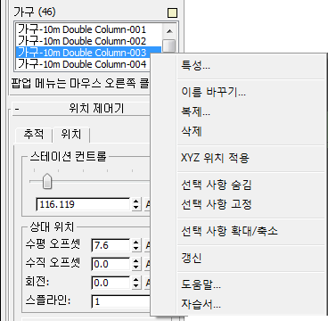

현재 선택한 Civil View 탐색기 오브젝트 범주에서 개별 오브젝트 리스트를 표시합니다.
이 범주에 속한 장면의 모든 오브젝트를 나열합니다.
상황에 맞는 팝업 메뉴를 표시하려면
키를 누른 채 리스트에서 항목을 클릭하거나 항목을 마우스 오른쪽 버튼으로 클릭합니다.

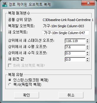

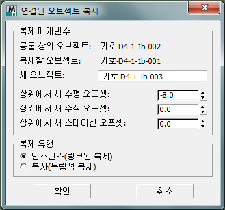

팝업 메뉴의 컨텐츠는 오브젝트 유형에 따라 달라집니다. 이 메뉴에서 가능한 작업 유형의 예는 다음과 같습니다.
이 옵션을 선택하면 오브젝트 유형에 따라 내용이 다른 대화상자를 표시합니다.
