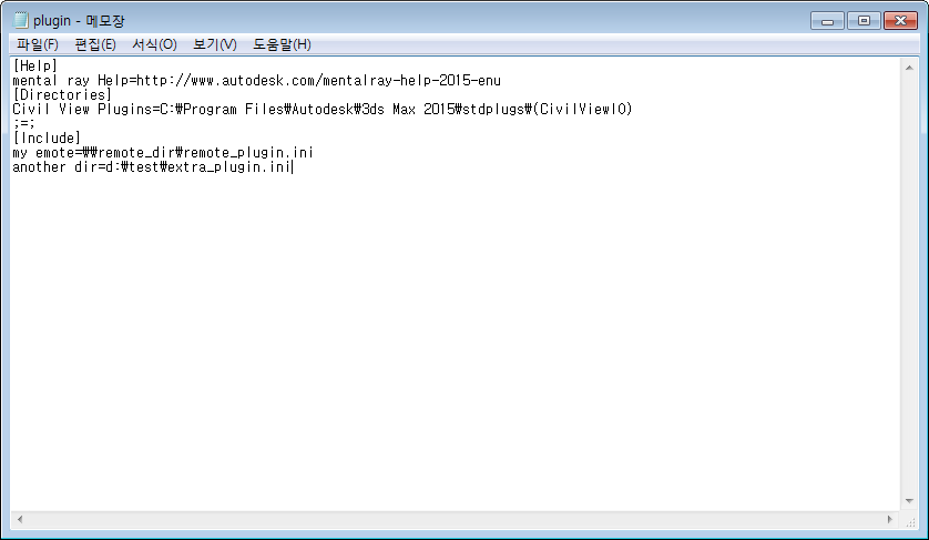

예: 로컬 plugin.ini에 원격 INI 파일을 추가하려면 다음을 수행합니다.
  1. 원하는 텍스트 편집기에서 plugin.ini의 로컬 복사본을 엽니다.
  2. 파일의 맨 아래에 [Include]를 입력하고 키를 누릅니다.
  3. [Include] 뒤에 다음과 같은 라인을 입력합니다.
    myremote=₩₩remote_dir₩remote_plugin.ini
    anotherdir=d:₩test₩extra_plugin.ini
    주: 디렉토리에 이름을 지정할 수 있으며(이 경우 myremote 또는 anotherdir), 해당 디렉토리는 로컬 또는 원격 디렉토리일 수 있습니다. 또한 INI 파일에도 이름을 지정할 수 있습니다.
  4. plugin.ini를 저장하고 텍스트 편집기를 종료합니다.
    다음에 3ds Max를 시작하면 plugin.ini에 정의된 디렉토리의 플러그인과 plugin.ini에 지정된 원격 INI 파일의 플러그인이 로드됩니다.
