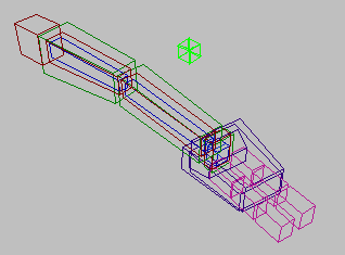

계층 연결 외에도 이제 새 제약 조건 시스템을 IK 솔버와 함께 사용할 수 있습니다. 아무 제약 조건이나 적용하여 목표 또는 골격과 기타 오브젝트 간의 관계를 만들 수 있습니다. 목표는 움직이는 더미로 제한되는 위치일 수 있습니다. 또는 모두 동일한 위치에 있고 한 골격 체인을 다른 골격 체인으로 제한한 다음 제약 조건에 가중치를 주는 세 개의 골격 체인을 만들 수 있습니다.
서로 제한된 골격 체인
