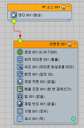

- 파티클 시스템을 만듭니다.
예: 여러 초기 파티클이 있는 파티클 시스템

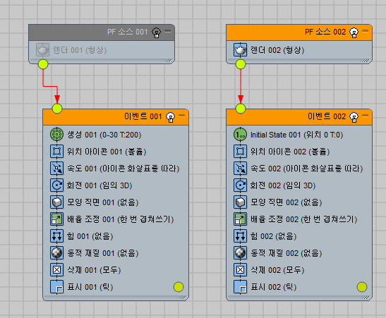

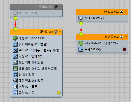

- 빈 흐름을 파티클 뷰의 빈 영역으로 드래그하여 새 전역 이벤트를 만듭니다.
- 새 전역 이벤트를 초기 상태 연산자가 포함된 이벤트에 와이어링합니다.
초기 상태를 추가하고 계산한 다음 새 전역 이벤트에 와이어링합니다. 원래 파티클 시스템은 꺼져 있습니다.
- 새 파티클 시스템에 필요한 연산자를 복사하거나 인스턴스화합니다.
새 파티클 시스템에 복사된 연산자

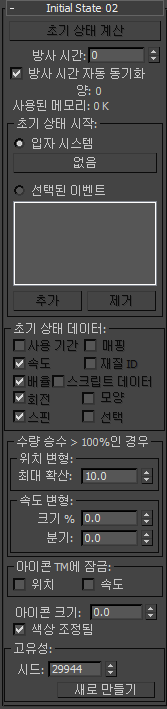

인터페이스
- 초기 상태 계산
- 현재 프레임에서 파티클 시스템 또는 선택된 이벤트의 스냅샷을 만듭니다. 스냅샷은 뷰포트에 표시되는 파티클만 사용하며, 양 및 사용된 메모리 통계에 반영됩니다. 이 버튼은 파티클 시스템 또는 이벤트를 지정한 후에 사용할 수 있습니다.
초기 상태는 PF 소스 수량 승수 그룹의 뷰포트 % 및 렌더 %를 사용합니다. 뷰포트 %를 100으로 설정하면 스냅샷에 있는 모든 파티클이 사용됩니다. 뷰포트 %가 100보다 작으면 원래 초기 상태의 일부 파티클만 사용됩니다. 뷰포트 %가 100보다 크면 연산자는 백분율을 충족하기 위해 원래 상태에서 파티클을 생성합니다. 초기 상태 연산자는 생성을 시각적으로 구분하기 위해 파티클을 떼어 놓고 생성 속도를 수정할 수 있습니다.
- 방사 시간
- 초기 상태의 모든 파티클이 방사 시간에 생성됩니다.
- 방사 시간 자동 동기화
- 초기 상태 계산 버튼을 클릭하면 자동으로 방사 시간 값을 현재 프레임으로 설정합니다. 이 동작은 참조된 파티클 시스템의 타이밍을 연산자와 동기화합니다.
- 양
- 이 읽기 전용 필드에는 초기 상태의 파티클 수가 표시됩니다. 이 개수는 스냅샷 중 원래 파티클 시스템에 표시되는 파티클 수입니다. 연산자는 파티클 시스템의 뷰포트 상태를 고정합니다. 스냅샷 프레임에서 뷰포트에 있는 항목이 초기 상태에 사용됩니다.
- 사용된 메모리
- 이 읽기 전용 필드에는 장면을 파일로 저장할 때 초기 상태 데이터를 보관하는 데 사용된 시스템 메모리 양(KB)이 표시됩니다.
- 초기 상태 시작
- 초기 상태에 대한 소스 옵션을 선택한 다음 적절하게 설정합니다.
- 파티클 시스템전체 파티클 시스템에서 초기 상태를 파생시킬 수 있습니다. 파티클 시스템을 선택하려면 없음 버튼을 클릭한 다음 파티클 뷰가 아닌 장면에서 파티클 시스템 아이콘을 선택합니다. 초기 상태 연산자가 포함된 파티클 시스템은 사용할 수 없습니다.
- 선택된 이벤트초기 상태에 사용할 이벤트를 원하는 개수만큼 선택할 수 있습니다. 리스트에 이벤트를 추가하려면 추가를 클릭합니다. 초기 상태 연산자가 포함된 이벤트를 추가할 수 없습니다. 리스트에서 이벤트를 제거하려면 이벤트를 강조 표시한 다음 제거를 클릭합니다.
초기 상태 데이터 그룹
이 그룹의 옵션은 다음 두 가지 목적으로 사용됩니다.
- 초기 상태 계산을 클릭하기 전에 이러한 설정은 초기 상태에 대해 파티클 시스템 또는 이벤트에서 가져올 데이터 유형을 정의합니다.
- 초기 상태 계산을 클릭한 후에는 파티클 생성 중에 사용할 데이터를 정의합니다.
초기 상태 계산을 클릭하면 연산자가 이 그룹에 있는 확인란의 상태를 읽고 파티클 시스템 또는 이벤트에서 표시된 데이터를 가져옵니다. 확인란이 선택되어 있고 이 확인란에 해당하는 데이터를 파티클 시스템 또는 이벤트에서 가져올 수 있으면 확인란 텍스트가 검은색입니다. 그렇지 않으면 회색으로 표시됩니다. 텍스트가 검은색이든, 회색이든 관계없이 확인란을 토글할 수 있습니다.
데이터를 사용할 수 있고(확인란 텍스트가 검은색임) 확인란을 끄면 파티클을 생성할 때 데이터가 사용되지 않습니다.
- 사용 기간
- 끄면 모든 파티클이 사용 기간 0으로 생성됩니다. 설정하면 각 파티클이 스냅샷 당시의 해당 사용 기간을 유지합니다.
- 속도/배율/회전(Rotation)/회전(Spin)/모양
- 설정하면 이러한 옵션은 스냅샷에서 해당 데이터 유형을 파생시킵니다.
- 매핑
- 매핑 연산자의 데이터를 사용합니다. 이 옵션이 제대로 작동하려면 원래 매핑 연산자에 대해 뷰포트에 맵 표시를 설정합니다.
- 재질 ID
- 하위 재질 인덱스 할당을 사용합니다. 이 옵션이 제대로 작동하려면 모든 재질 연산자에 대해 재질 ID 할당 및 뷰포트에 표시를 설정합니다.
- 스크립트 데이터
- 스크립트 연산자에서 만든 스크립트 부동, 정수, 벡터 및 매트릭스 데이터를 사용합니다. 나중에 대상 찾기 테스트
점 설정의 스크립트 벡터 옵션과 스크립트 연산자에서 이 데이터를 사용할 수 있습니다.
- 선택
- 파티클 선택 데이터를 사용합니다. 초기 상태 연산자의 파티클 시스템에 있는 모든 선택은 스냅샷 선택으로 덮어씁니다.
수량 승수 > 100%인 경우 그룹
이 그룹의 옵션은 PF 소스의 수량 승수 그룹에 있는 뷰포트 %(또는 렌더 %)가 100%보다 큰 경우에만 파티클에 영향을 줍니다. 수량 승수의 요구 사항을 충족하려면 연산자가 획득한 파티클을 생성해야 합니다.
- 위치 변형 최대 확산
- 생성된 파티클이 원래 위치에서 배치되는 최대 간격띄우기입니다.
- 속도 변형 크기 %
- 생성된 파티클에 대한 속도 크기의 변형입니다. 변형은 원래 속도에서의 최대 백분율 변경으로 정의됩니다. 예를 들어 원래 속도가 초당 100단위이고 크기가 20%이면 생성된 파티클의 속도는 80에서 120 사이의 임의 속도일 수 있습니다.
- 속도 변형 분기
- 생성된 파티클에 대한 속도의 각도 단위 방향 변형으로, 0에서 180 사이의 범위입니다.
아이콘 TM에 잠금 그룹
이 그룹의 옵션은 초기 파티클 배치와 속도를 연산자 3D 아이콘에 연결하는 데 사용됩니다.
- 위치
- 설정하면 연산자 아이콘을 이동, 회전 및 배율 조정하여 파티클의 초기 배치를 수정할 수 있습니다.
- 속도
- 스냅샷 후 파티클의 초기 속도가 연산자 아이콘 변환 애니메이션의 영향을 받습니다.
- 아이콘 크기
- 아이콘 크기를 설정합니다. 파티클 뷰에서 연산자를 만들면 기본 크기가 0이며 아이콘이 뷰포트에 표시되지 않습니다. 연산자를 파티클 흐름 도우미 오브젝트로 만들면 아이콘을 만드는 동안 뷰포트에서 드래그할 때 크기가 설정됩니다.
- 색상 조정됨
- 이 옵션을 설정하면 3D 아이콘의 색상이 동일한 이벤트에 있는 표시 연산자의 색상과 동기화됩니다. 이 옵션을 끄면 아이콘이 표준 파티클 흐름 연산자 색상(파란색)을 갖습니다.
고유성 그룹
고유성 설정을 사용하면 수량 승수가 100%보다 클 때 위치 및 속도 변형을 임의로 변경할 수 있습니다(수량 승수
100% 그룹의 경우 참조).
- 시드
- 무작위 값을 지정합니다.
- 새로 만들기
- 무작위 공식을 사용하여 새 시드를 계산합니다.
