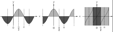

기본 삼각 함수 그래프는 순환적인 속성을 보여줍니다.
기본 삼각 함수 그래프
사인 및 코사인 함수는 동일한 값을 산출하지만, X축의 위상이 π/2(즉, 90도)만큼 다릅니다.

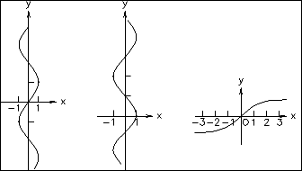

삼각 함수의 반전 함수는 아크 함수입니다. 반전은 –π/2 ≤ X ≤ π/2로 제한된 x 값에만 적용됩니다. 이러한 함수의 그래프는 기본 삼각 함수 그래프처럼 나타나지만 해당 측면에서 설정되어 있습니다.
기본 아크 함수 그래프
