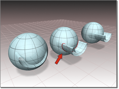

표면-표면 교차 곡선으로 표면 트리밍
표면이 둘 이상의 위치에서 교차하는 경우 시드 점에 가장 가까운 교차점이 곡선을 만듭니다.
표면-표면 교차 곡선을 만들려면 다음을 수행하십시오.
NURBS 오브젝트에는 교차하는 표면이 두 개 있어야 합니다.
두 표면이 교차하는 경우 교차점에 있는 곡선이 만들어집니다.
